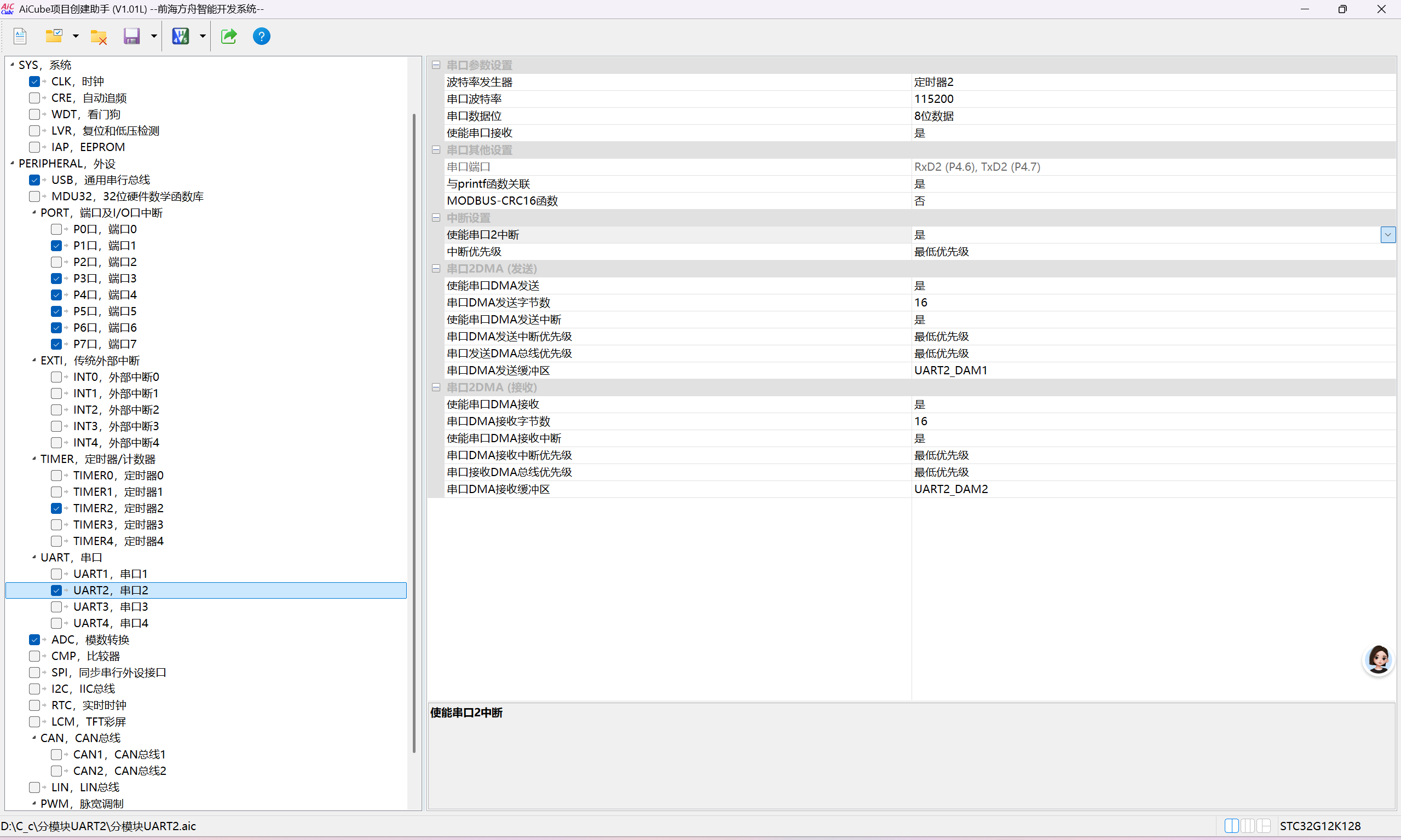

使用软件生成的代码该怎么用?以下为Uart.c文件

软件配置代码
软件配置代码

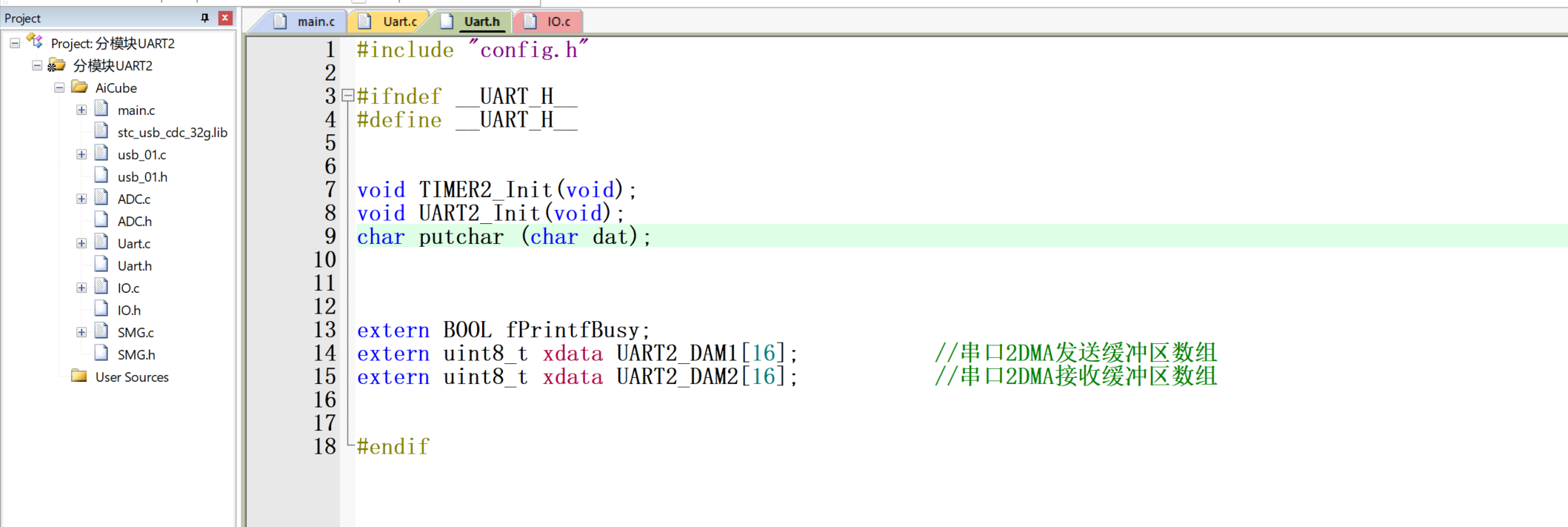

Uart.h文件
Uart.h文件
