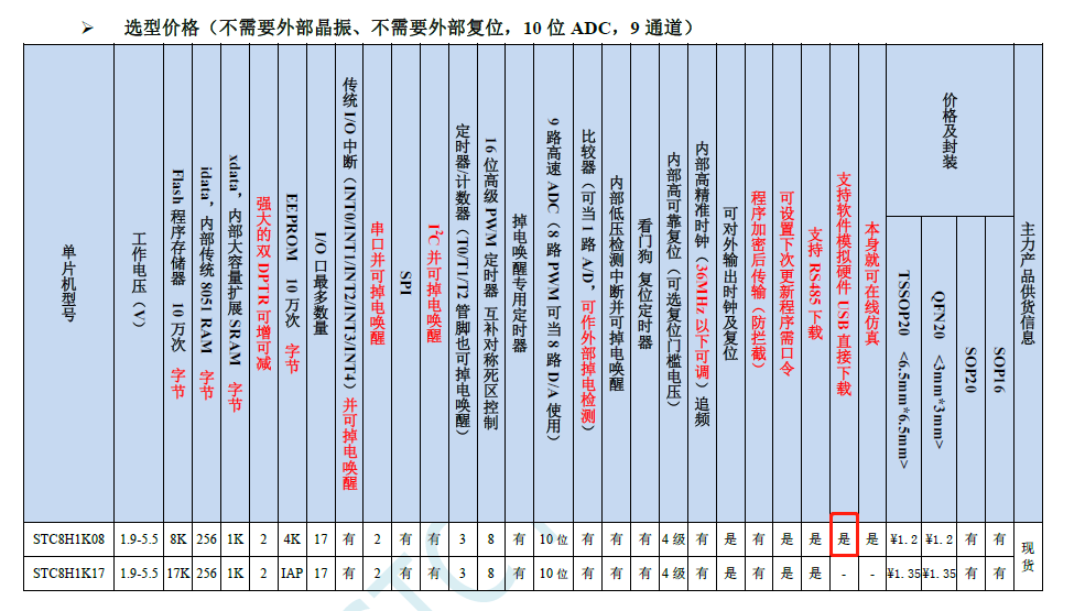

发表于 2023-5-21 16:05:28 | 显示全部楼层

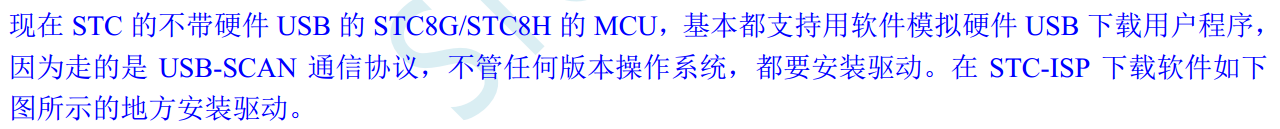

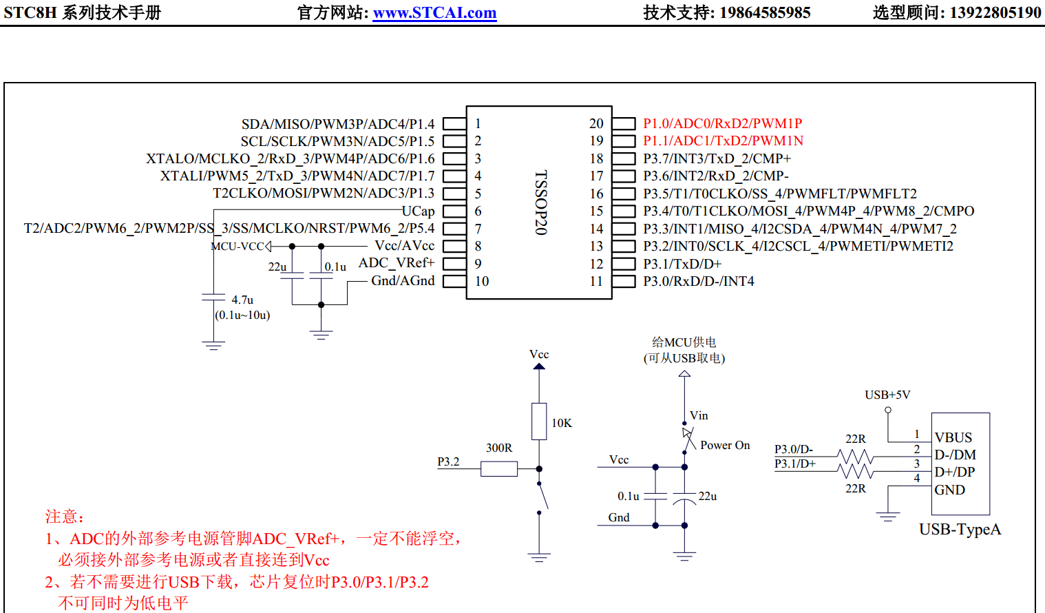

USB-CDC虚拟串口 是 硬件USB
STC8H1K08-36I-TSSOP20 可以【软件模拟USB】直接下载
不是 USB-CDC虚拟串口
