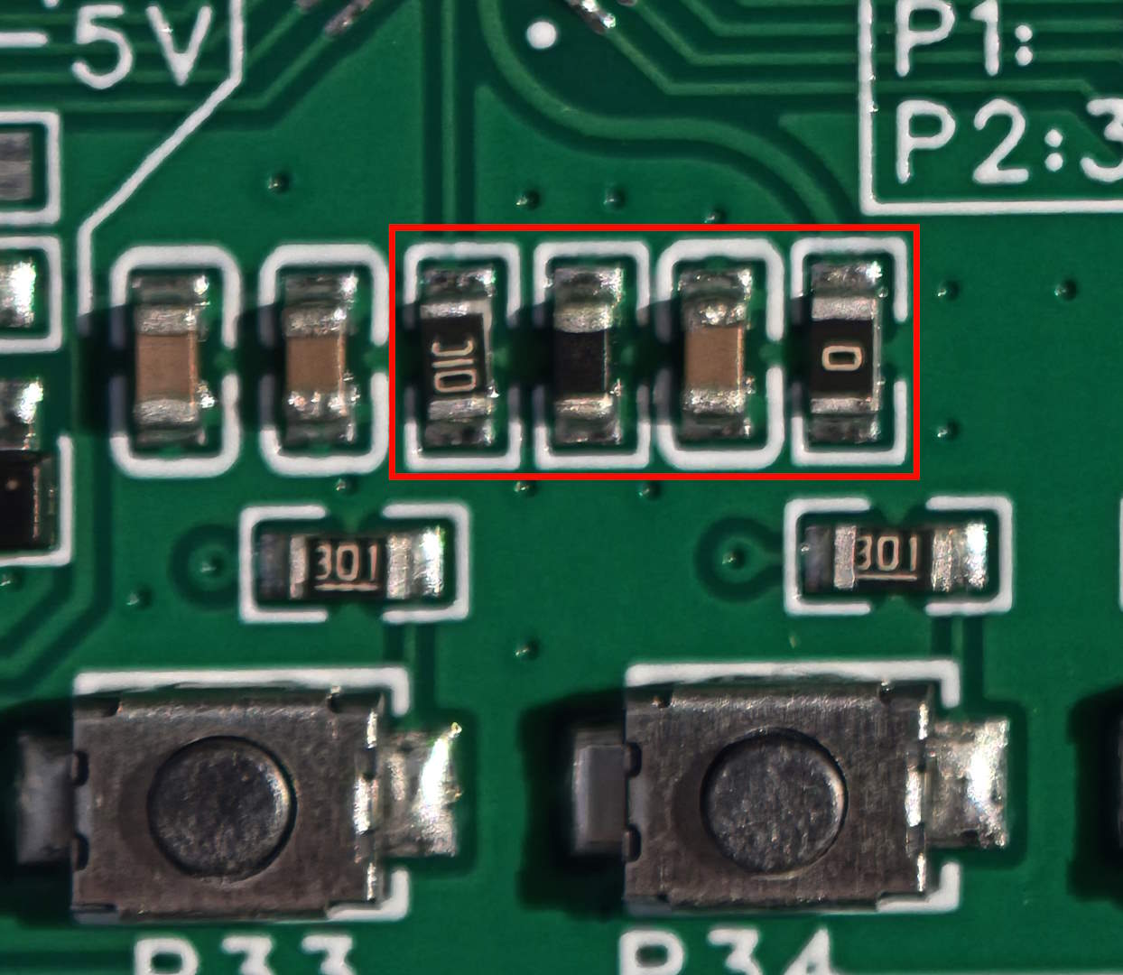

发表于 4 天前 | 显示全部楼层
NTC部分找不到
  • 打卡总天数:876
  • 最近打卡:2026-05-01 00:00:52
1358
7347
7347
发表于 4 天前 | 显示全部楼层
在这里
