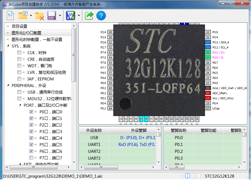

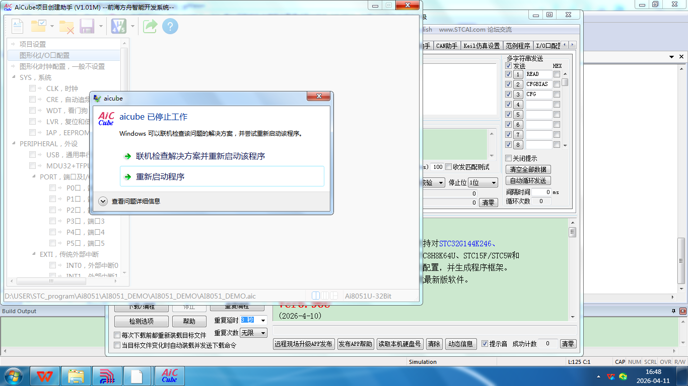

新版AiCube工具 (V1.01M)配置Ai8051项目出错,在点击图形化I/O口配置选项时会停止工作,
试了STC8H8K64U和STC32G128K可以配置,

一样这边是直接闪退啊,就8051U会
77
2850
2850
发表于 2026-4-11 18:08:07 | 显示全部楼层
win10系统也是直接闪退

我的WIN10闪退都看不到,点了AiCube直接没反应
