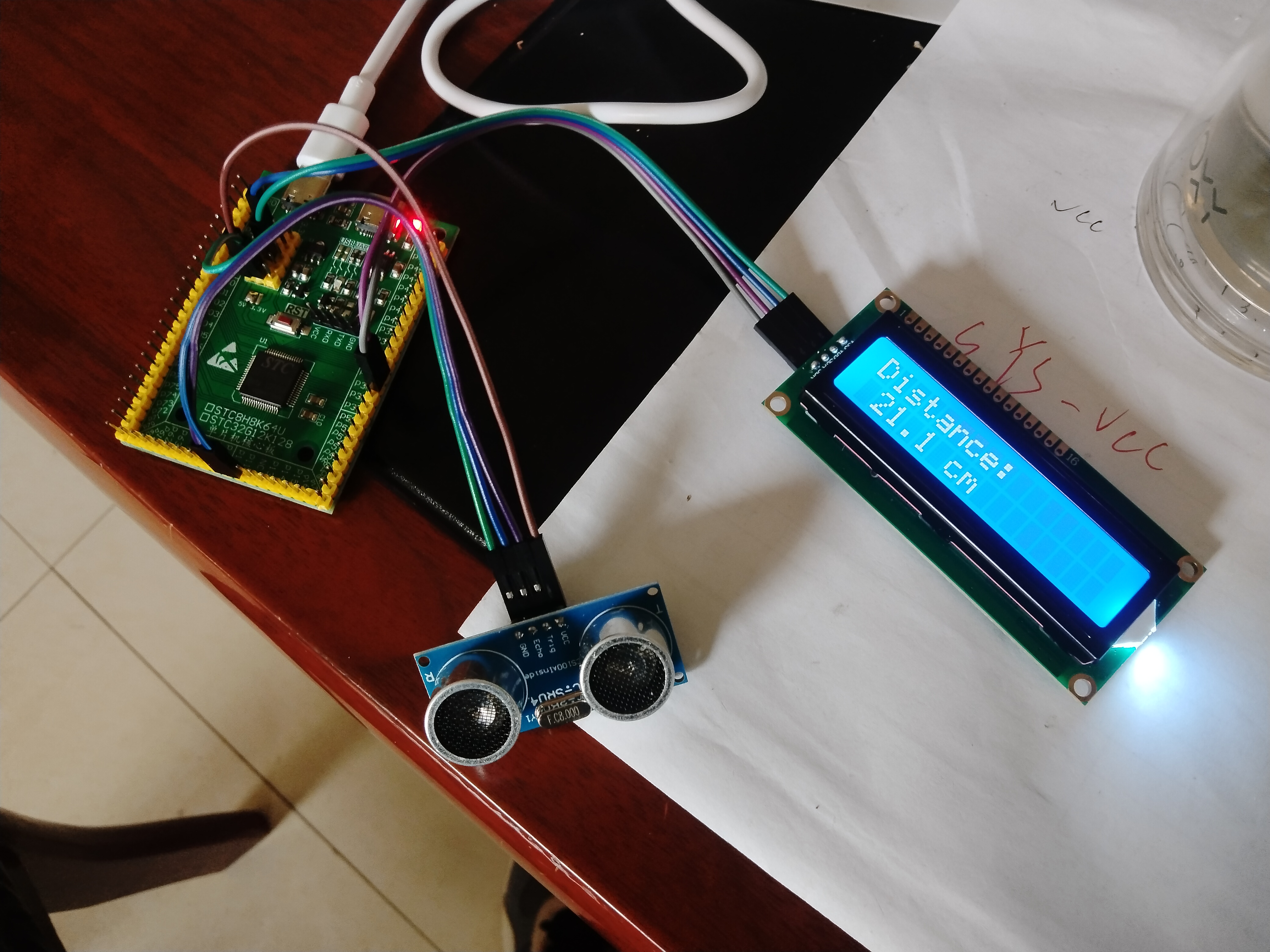

超声波测距,喜欢的朋友留言,下面是验证照片,用尺子测了很精准
描述:STC32G12K128 + HC-SR04超声波测距 + I2C LCD1602显示程序
* 晶振:24MHz

    // 主循环
    while(1)
        // 获取测量距离
        g_distance = HC_SR04_GetDistance();
        // 判断测量是否有效(2cm - 400cm为有效范围)
        if(g_distance >= 2.0 && g_distance <= 400.0)
            // 更新显示内容
            Display_Update();
        else
            // 超出测量范围,显示错误提示
            LCD_ShowString(1, 0, "Out of Range!   ");
        // 延时60ms以上,防止发射信号对回响信号的干扰[reference:4]
        Delay_ms(100);
