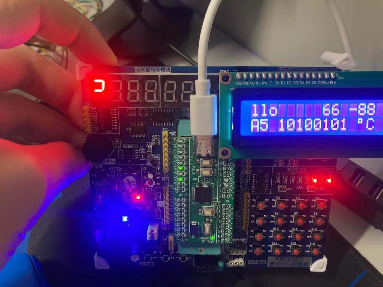

发表于 2023-5-21 03:53:09 | 显示全部楼层 |阅读模式
一样的代码在89c51上仿真显示正常,但是用打狗帮驱动却出现问题(文章最底部有照片),望大神帮助,十分感谢,代码如下 分别为主程序代码和lcd1602的.h和.c代码。

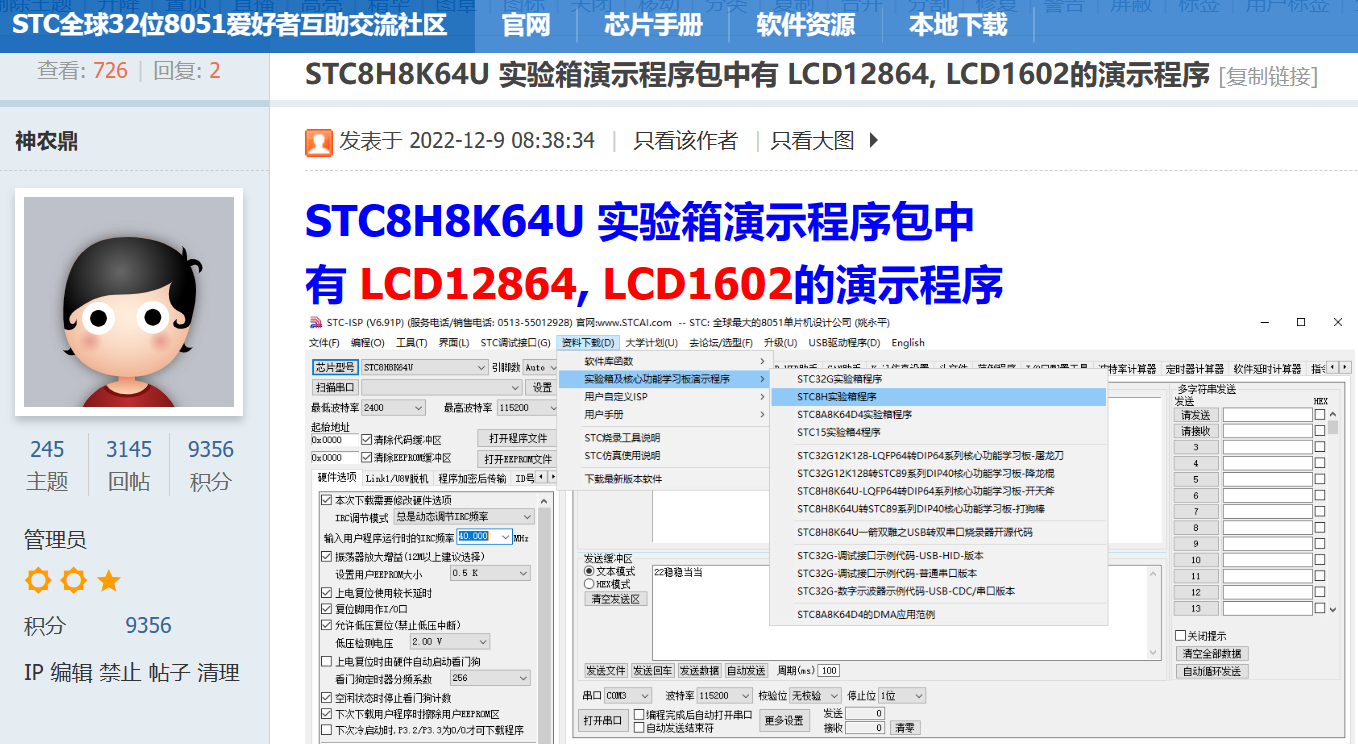

楼主直接参考我们的试验箱程序吧。89系列正常,放在STC系列、STC32G系列不正常,一般是速度太快没调整好,或者IO没设置好。
发表于 2023-5-23 13:13:52 | 显示全部楼层
梁*** 发表于 2023-5-21 11:54
楼主直接参考我们的试验箱程序吧。89系列正常,放在STC系列、STC32G系列不正常,一般是速度太快没调整好, ...
感谢回复,我在显示语句后面都加了个延时就可以正常显示了,是速度方面的问题
