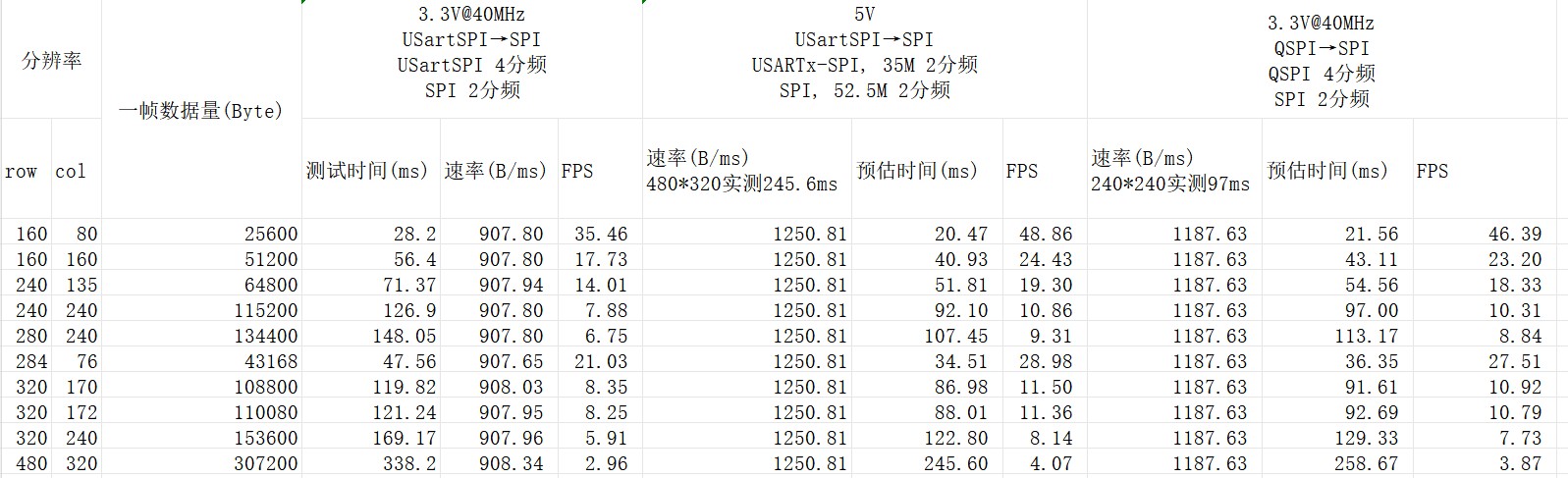

爆肝到深夜,按照论坛的例程qspi dma p2p spi串口屏已经调到极限100ms左右刷一帧,示波器测试,瓶颈主要是spi每发一个字节,总要等待一下,大概是等qspi给数据过来,打算改成乒乓双缓存让qspi存数据到缓存1,同时spi dma从缓存2里一次发几千个字节,中断和初始化代码调了半天硬是工作不起来,求指点一二

bro,这个可能已经到极限了,再快换STC32G144K246
