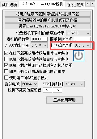

现在已经做出了用8H2K08U做的下载器。不过常常不能正常使用。表现就是打一下载没有下
这个延时和这上面的电容和电阻有多少关系,怎么才能保证下载器做出的的稳定呢!

试试增大上电延时?

 楼主| 发表于 2026-4-8 07:39:25 | 显示全部楼层
非常感谢
这个不是我需要的。
需要的是改下载器的程序。别处没用。

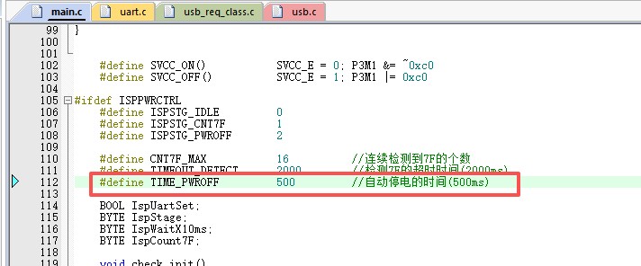

https://www.stcaimcu.com/data/do ... U-USB-TO-2-UART.zip
A1, USB CDC转双串口开源程序 - 做自动停电上电烧录器:

 楼主| 发表于 2026-4-9 08:05:35 | 显示全部楼层
可以改,改了正常。ISP的也是正常的。

现在发现,STC 8H2K08U的程序发送不是整包发的。接收的时候设置2MS超时,现在的这个程序会分包。
改进后有时候可以实现不分包,但是大部分会分包。
