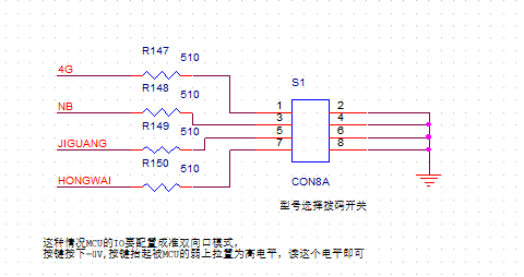

大家好,在一个低功耗电路中,使用准双向口,使用下面那种电路好呢?

我曾经想用下面这个图,使用准双向口,然后把IO置高,读IO口电平,但是后来一想,这样不对,读出来的永远是高电平 cf499b6a85267621f8fe14a65af8445.png
可以的,这是我常用的,因为串了电阻,IO很安全。 设置为准双向口,读入时,输出高电平,延时1us读入状态,然后然后输出低电平不耗电。  详情 回复 发表于 2023-5-21 11:42

发表于 2023-5-21 11:40:15 | 显示全部楼层
上图,睡眠时MCU_IO输出低电平就不耗电了。
下图不行,会耗电的。
8317
17932
发表于 2023-5-21 11:42:49 | 显示全部楼层
niyo*** 发表于 2023-5-20 18:57
我曾经想用下面这个图,使用准双向口,然后把IO置高,读IO口电平,但是后来一想,这样不对,读出来的永远是 ...
