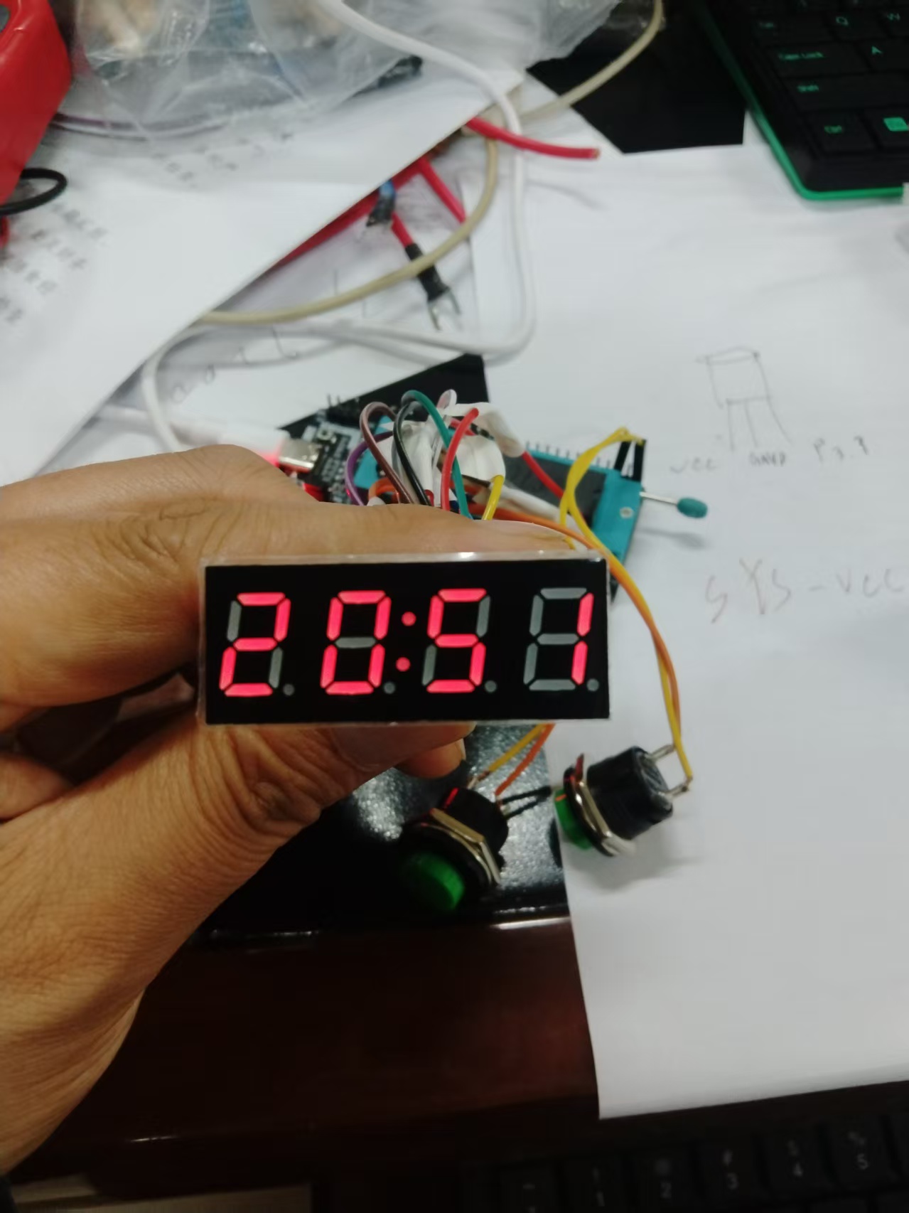

做了一个数码管时钟,用4位时钟数码管,按键可以设置时分,请看程序:
功能:STC32四位数码管时钟(带冒号2秒闪烁)
  硬件连接:
    - MCU: STC32G12K128
    - 数码管: 4401AS(四位共阴时钟数码管)
    - 段码: P2.0-P2.7 -> 数码管a,b,c,d,e,f,g,DP
    - 位码: P3.0-P3.3 -> 数码管位选1-4
    - 按键: P0.0-P0.3 -> 功能/加/减/确认键
