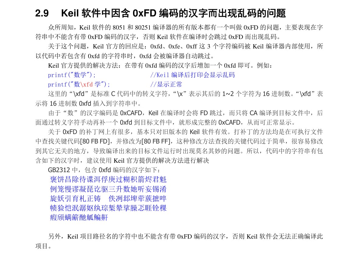

如楼上所描述,Keil编译器有0xfd问题
代码改为下面这样,就不会显示乱码了
printf("启动\n");
printf("确认-返回参数\xfd设置界面\n”);
