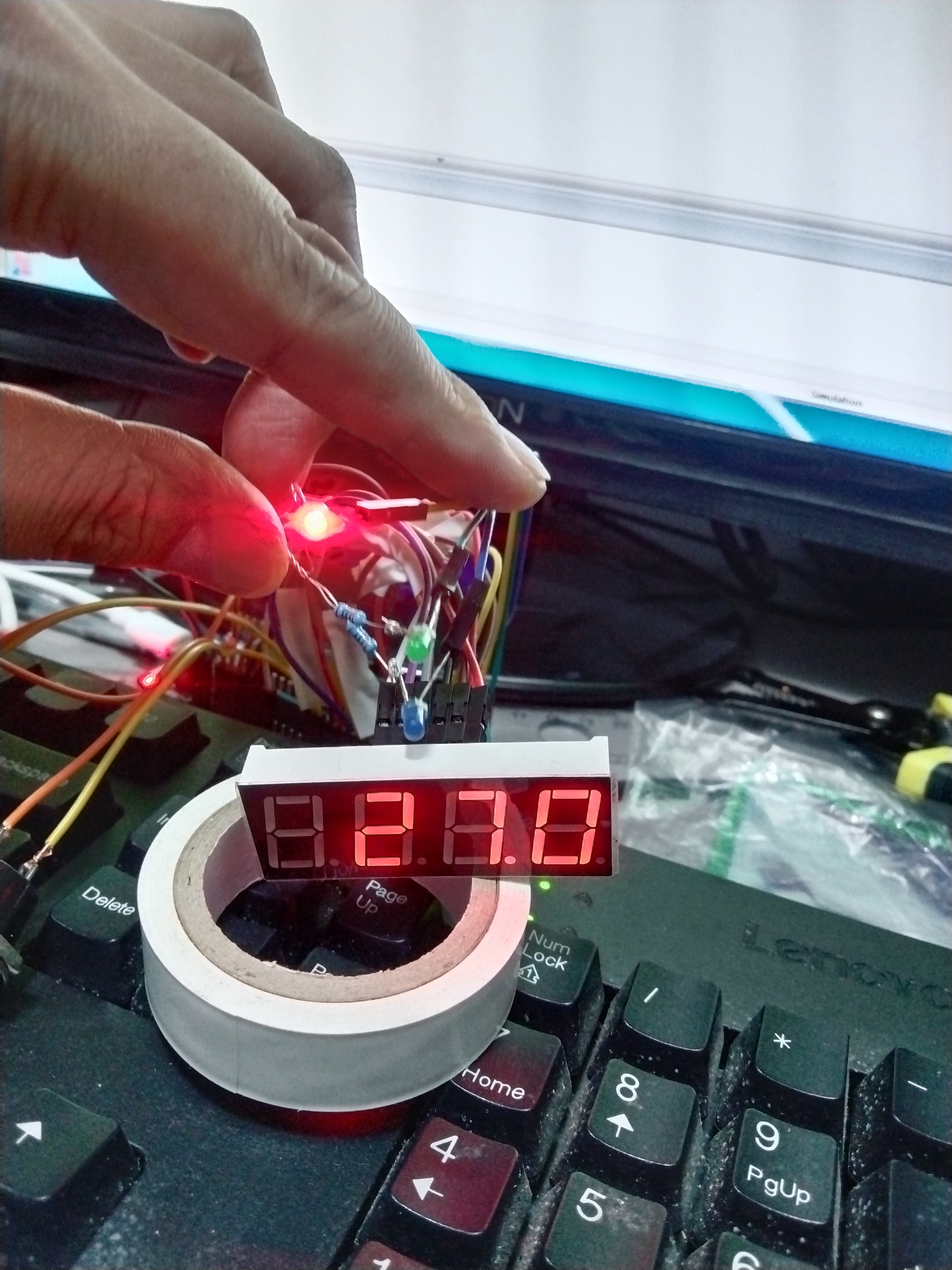

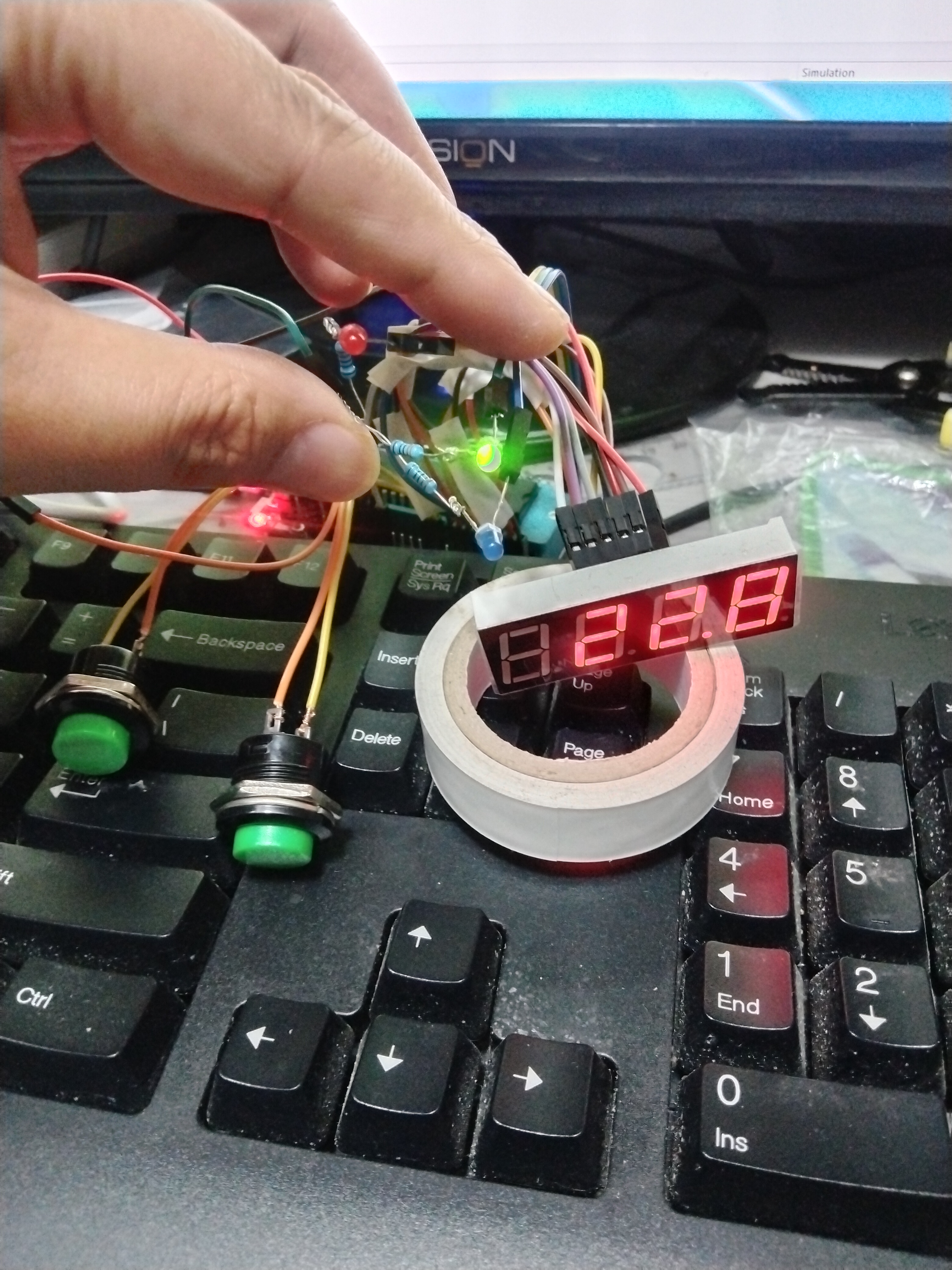

针对昨天的温控程序,又扩展了新功能,增加了按键设置温度控制功能,可以用在温度控制领域,喜欢的坛友来这里看看程序。
简要说明一下程序的接线方式和功能:
硬件:
    MCU: STC32G12K128
温度传感器: DS18B20
       显示: 4位共阴数码管
       按键: 2个(加温、降温)
  引脚连接:
       DS18B20数据线: P1.7
       数码管段选A-H: P2.0-P2.7
       数码管位选1-4: P3.0-P3.3
       红色LED: P0.0
      绿色LED: P0.1
       加温按键: P4.2
       降温按键: P4.1
  功能:
       1. 实时显示当前温度
      2. 按键设置温度阈值(0-50度)
      3. 当温度>设定温度时,红灯亮
      4. 当温度<=设定温度时,绿灯亮

增加了两个设置按键
增加了两个设置按键
设置控制温度25度
设置控制温度25度
当前温度小于设置温度亮绿灯
当前温度小于设置温度亮绿灯
当前温度大于设置温度亮红灯
当前温度大于设置温度亮红灯
