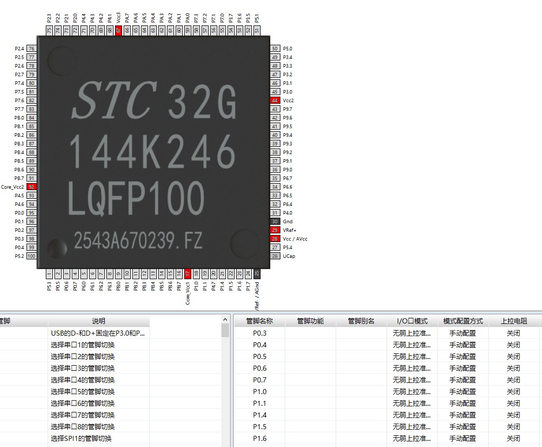

请问STC32G144K246 P1.2/P1.3管脚到哪去了?
115
115
 楼主| 发表于 2026-4-5 16:51:11 | 显示全部楼层

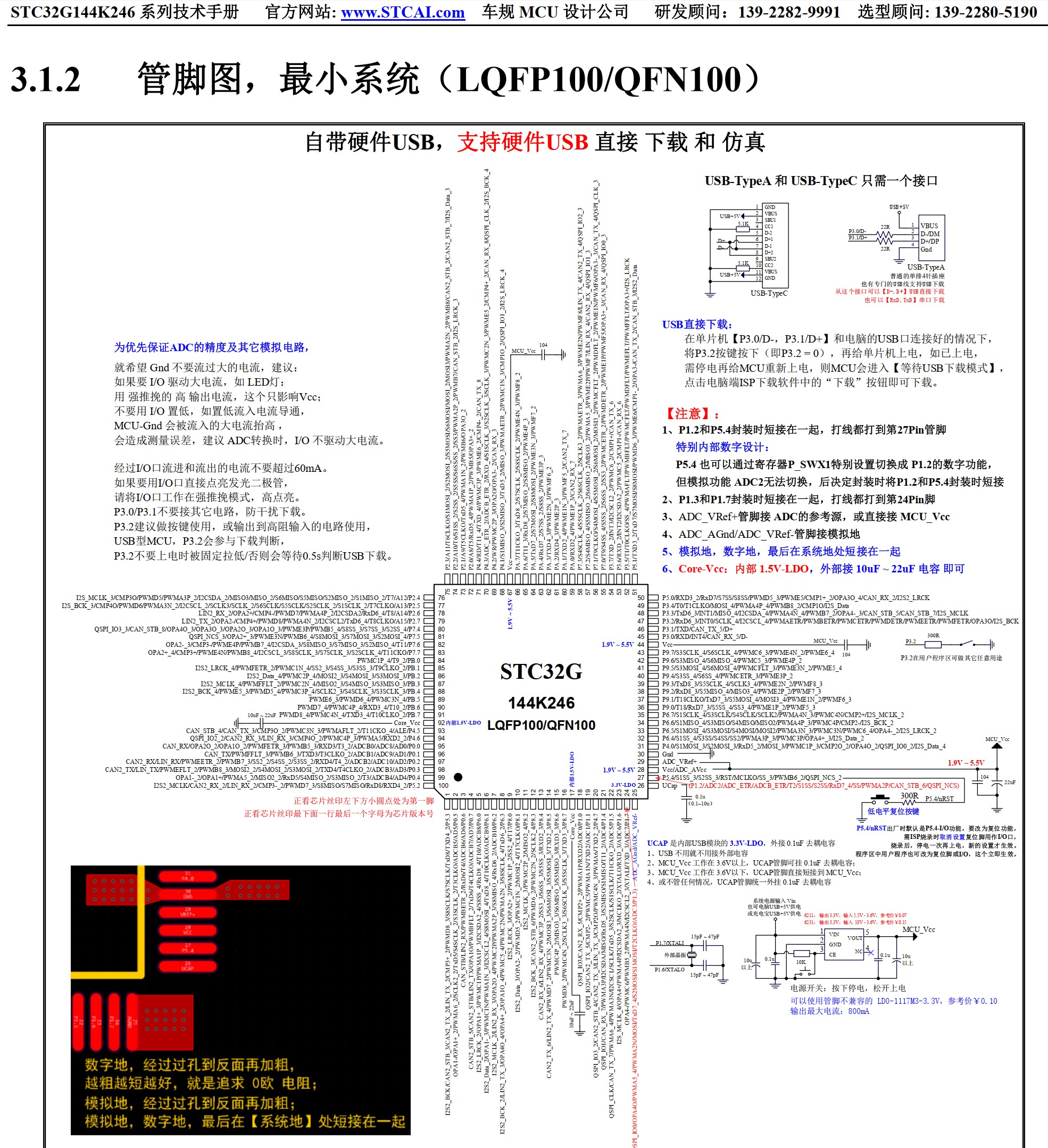

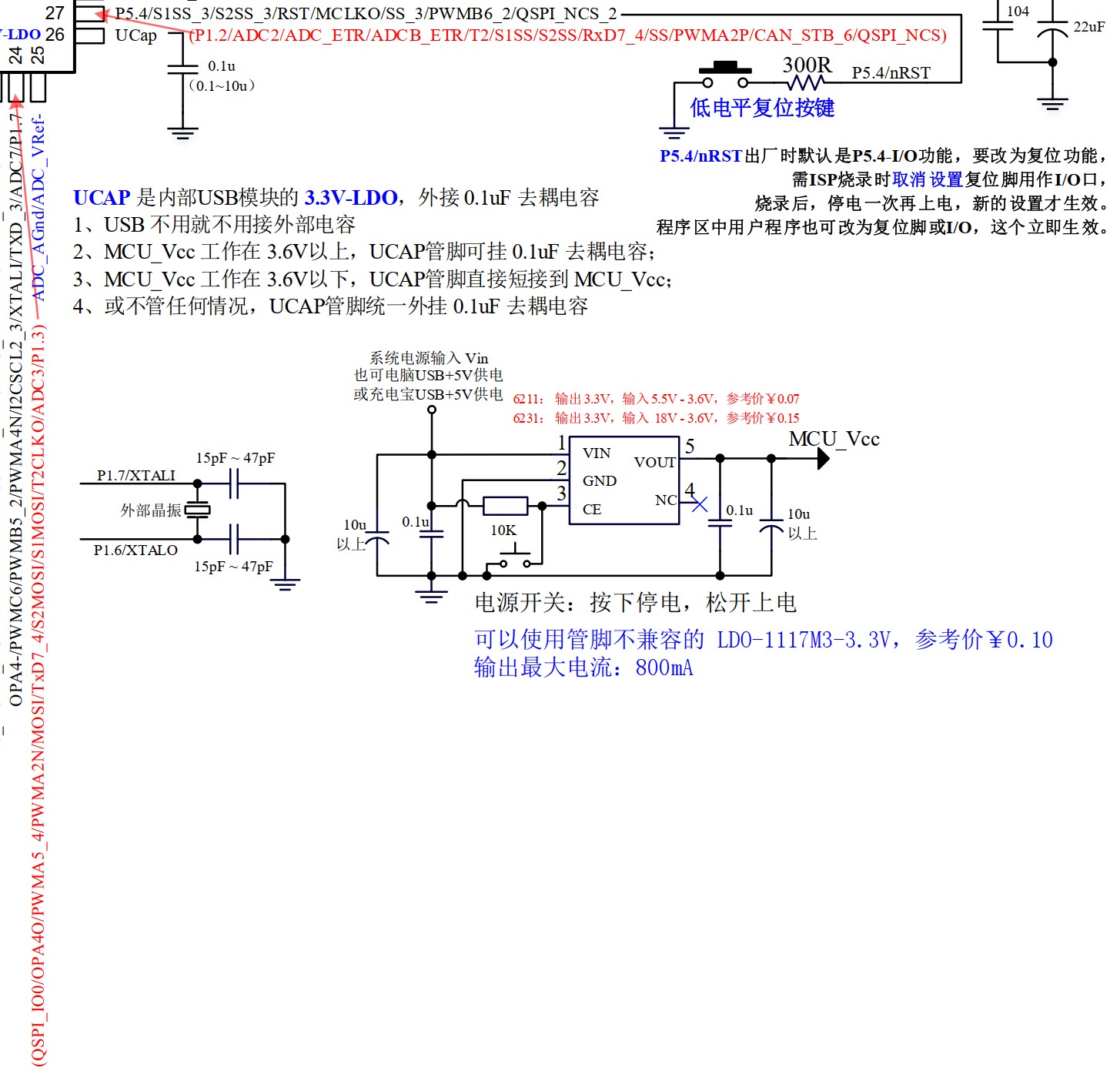

手册说内部OPA的输出管脚可以选P1.3,但管脚图里就没找到这个管脚呢
3564
7696
7696
发表于 2026-4-5 18:04:07 | 显示全部楼层
感觉没有
