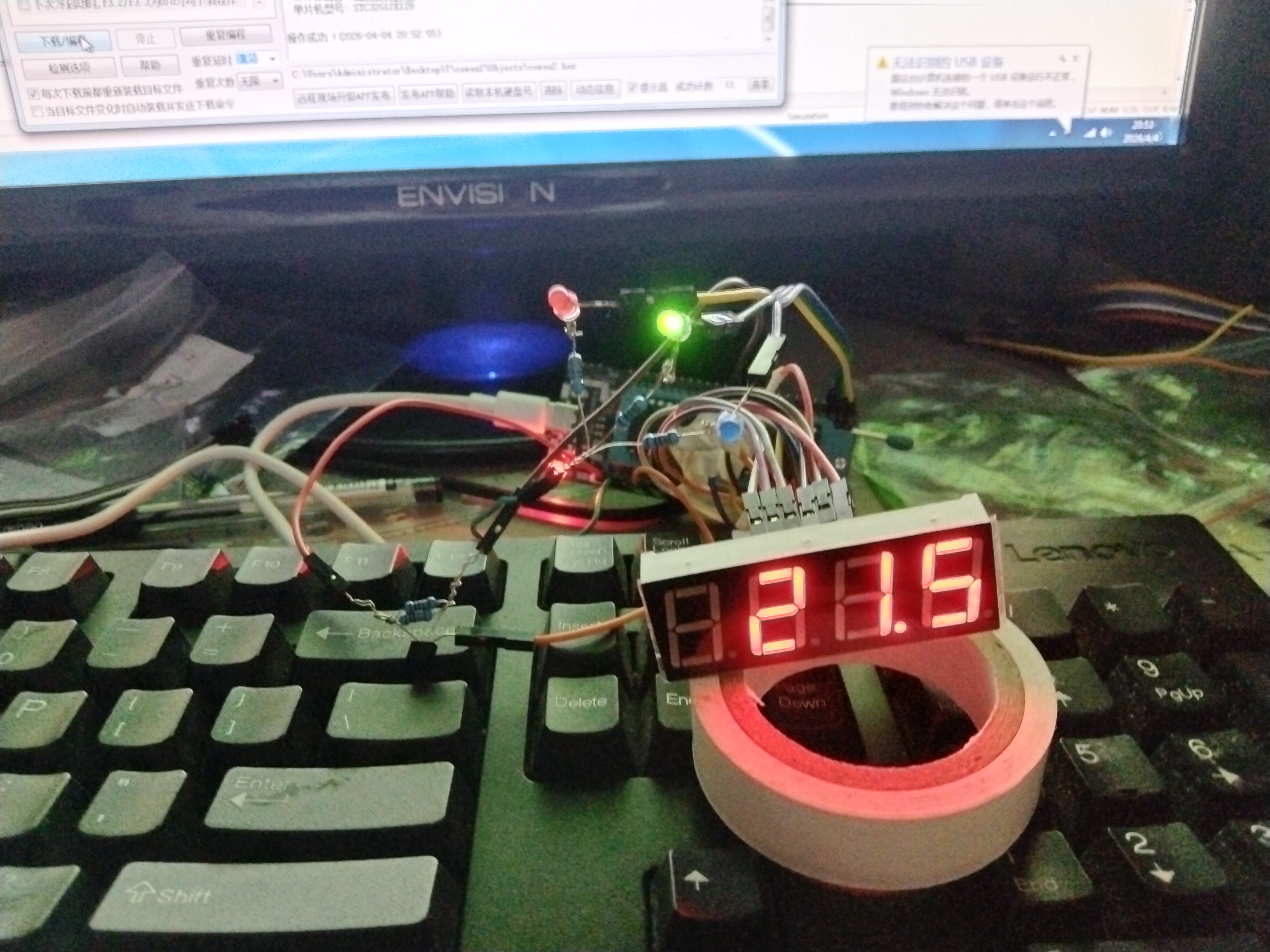

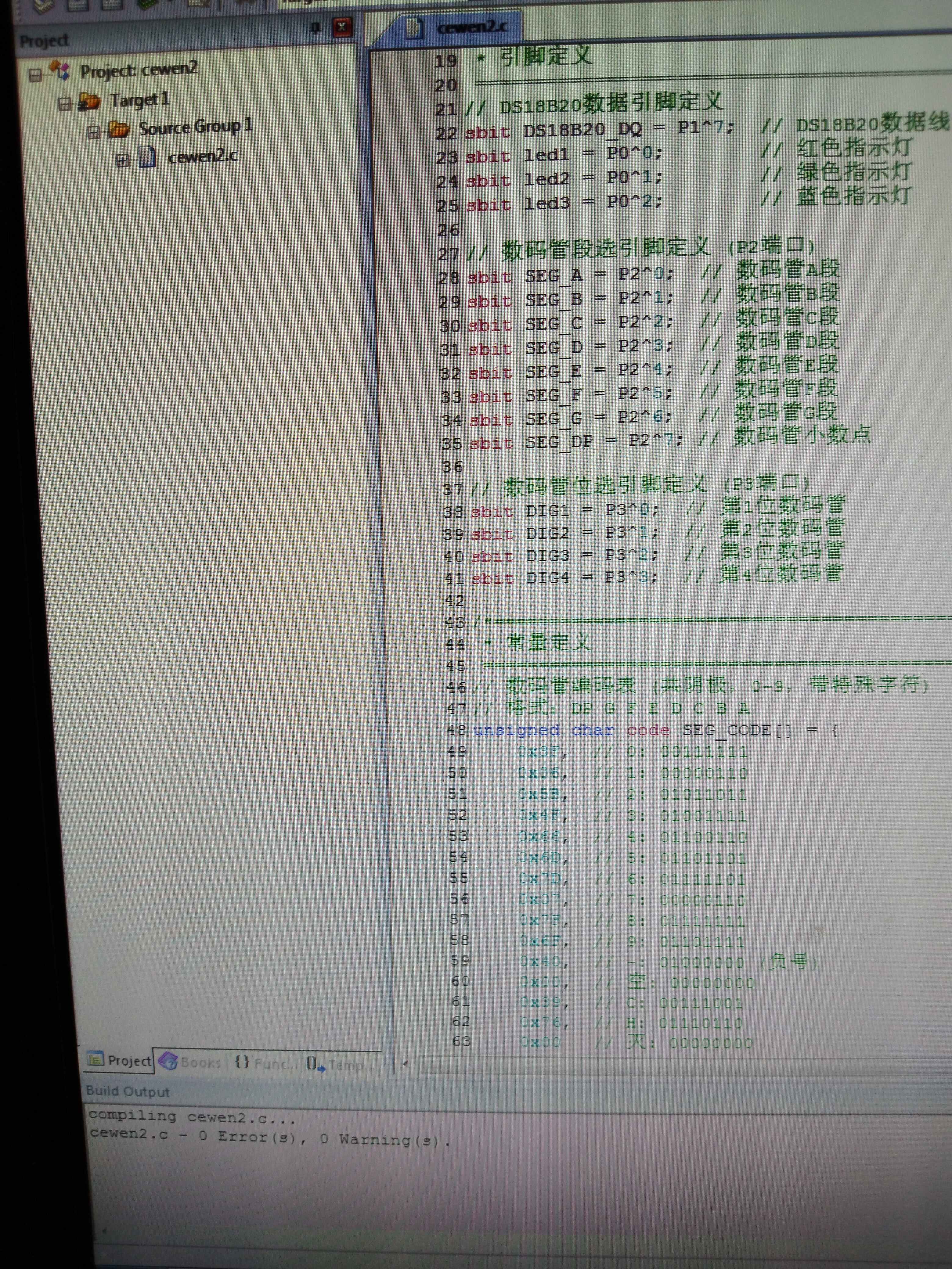

昨天的测温程序被我改成了温控程序,需要的坛友直接拿去用!
这个程序可以在不同的温度区间范围内亮不同的指示灯,我设置成了20度以下亮蓝灯,20-25度之间亮绿灯,25度以上亮红灯。
当然你也可以把灯珠改成继电器,完成你需要的控制!程序和验证照片看下面:
#include "STC32G.h"
