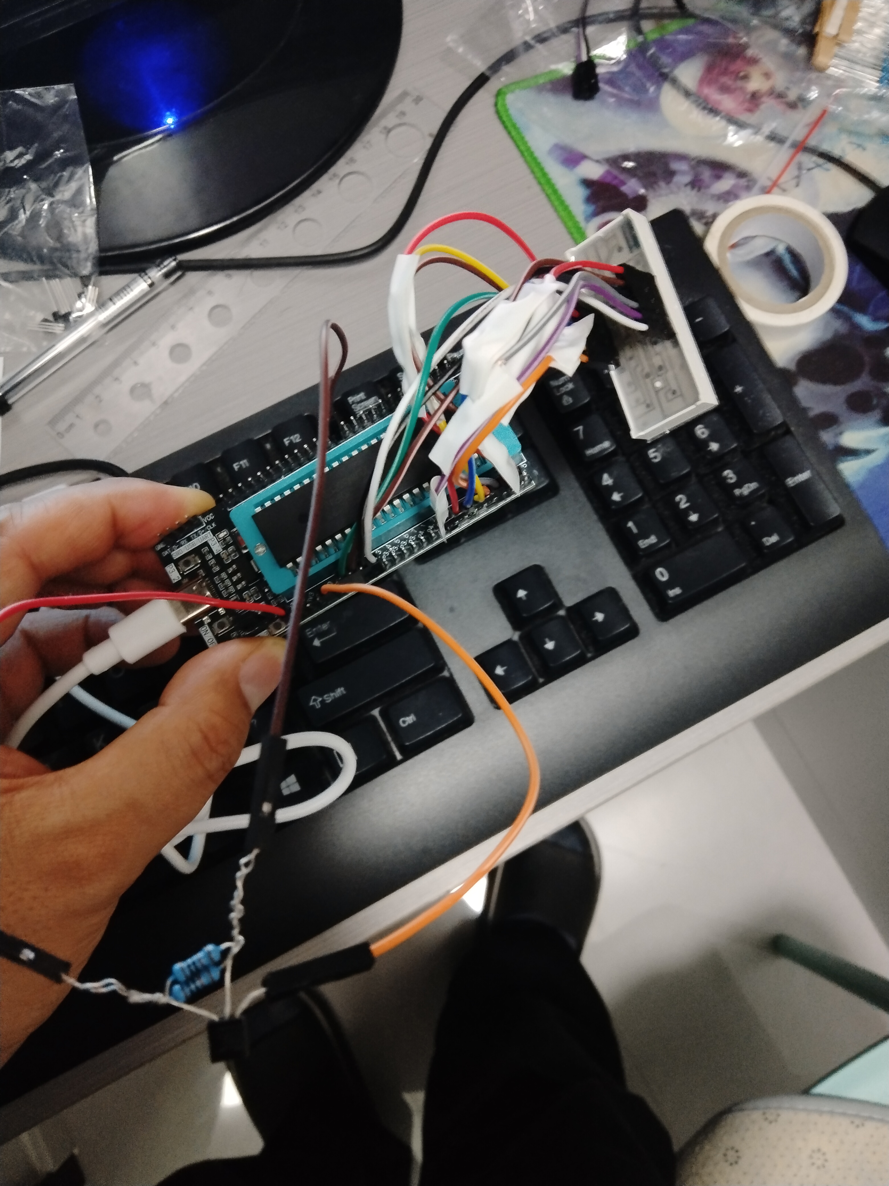

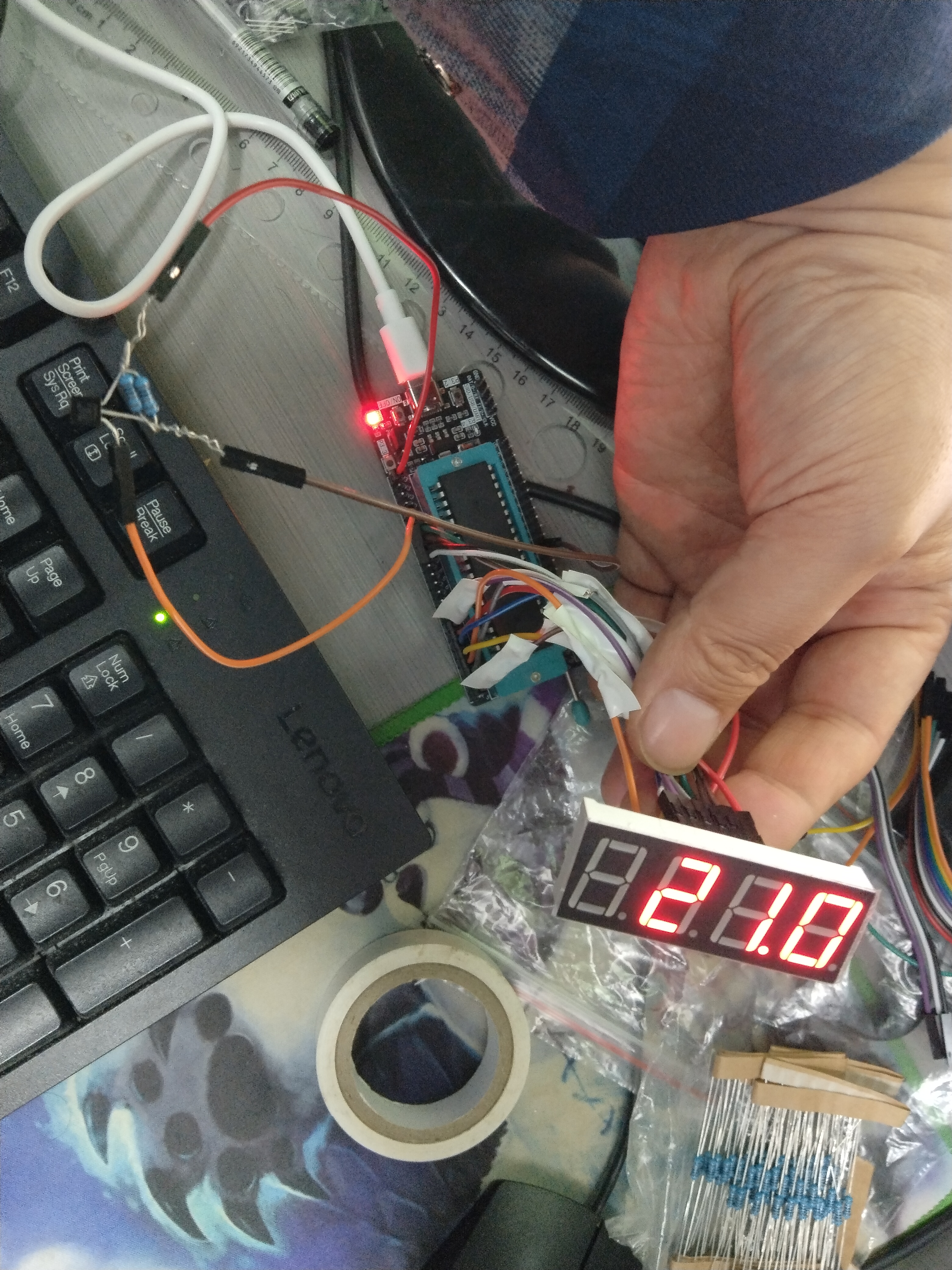

写了一个电子温度计程序,一次点亮成功,喜欢的同学拿去用。程序还可以扩展,下个帖子扩展几个功能,支持的坛友点赞关注一下!
STC32G DS18B20温度测量与数码管显示程序
  硬件:
    MCU: STC32G12K128
   温度传感器: DS18B20
    显示: 4位共阴数码管
引脚连接:
    DS18B20数据线: P1.7
   数码管段选A-H: P2.0-P2.7
   数码管位选1-4: P3.0-P3.3

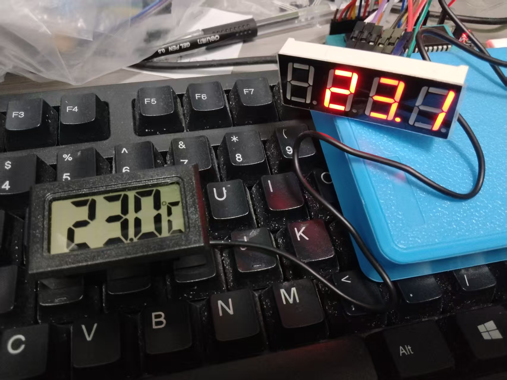

发表于 2026-4-3 23:07:39 | 显示全部楼层
温度和买的显示一样
