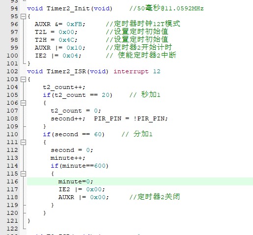

定时器2中断可以这样写吗?烧录进去不计时。应该是没有启动定时器。芯片型号是STC8G1K08。
void Timer2_Init(void)                //50毫秒@11.0592MHz
        AUXR &= 0xFB;                        //定时器时钟12T模式
        T2L = 0x00;                                //设置定时初始值
        T2H = 0x4C;                                //设置定时初始值
        AUXR |= 0x10;                        //定时器2开始计时
        IE2 |= 0x04;      // 使能定时器2中断
void Timer2_ISR(void) interrupt 12
    t2_count++;
                if(t2_count == 20)                // 秒加1
                        t2_count = 0;
                        second++;         PIR_PIN = !PIR_PIN;
                if(second == 60)                // 分加1
                        second = 0;
                        minute++;
                        if(minute==600)
                                minute=0;
                                IE2 |= 0x00;
                                AUXR |= 0x00;                        //定时器2关闭

用的是8脚的芯片吗?8脚无定时器2。20脚有定时器2。

可以了,谢谢。用的是16脚的

没看到main函数,,估计是忘开EA了吧
