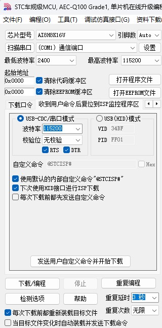

发表于 2026-4-3 17:28:35 | 显示全部楼层
USB不停电下载
1.手动进入USB
2.设置如图,下次无需手动进入
3.USB库文件
4.使用CDC
5.复制32.LIB
6.加头文件

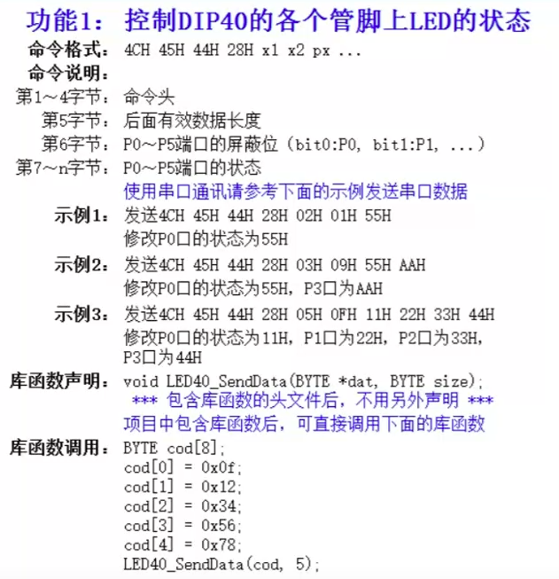

发表于 2026-4-13 16:47:41 | 显示全部楼层
设置串口参数
命令格式:见图片
