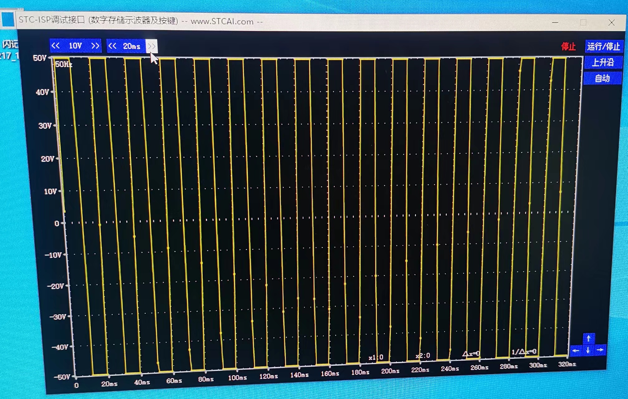

示波器板输入引脚J11接220V,应该显示正弦波吧,怎么是方波?Y轴电压最大到10V,如何测220V?

波形显示不完全被砍掉了,你看到的只是正弦波的一部分
要看到完全的波形需要70V/div,不知道能不能支持

用STC的示波器测220V,一定要用示波器探头,并且拨到X10档,示波器显示的电压X10就是实际电压。如果用探头的X1档测量220V,很可能会烧掉板子。

 楼主| 发表于 2023-5-20 09:09:07 | 显示全部楼层
梁*** 发表于 2023-5-19 17:25
用STC的示波器测220V,一定要用示波器探头,并且拨到X10档,示波器显示的电压X10就是实际电压。如果用探头 ...
谢谢
