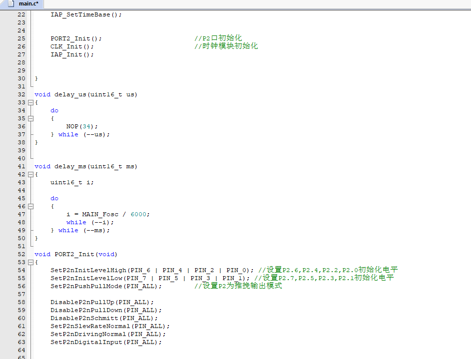

由于我本身就有一定的基础,所以像一二集这种过于基础的课程我就不记录在帖子里了,所以我的一篇帖子可能横跨多集。这篇帖子是第三集的“点亮一颗LED”,我直接在P2口每格一个引脚亮一个

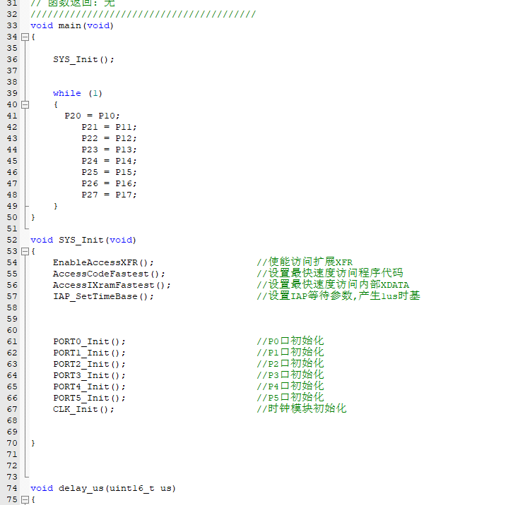

 楼主| 发表于 2026-4-1 13:51:00 | 显示全部楼层
AI8051U学习打卡第二天,说实话,我实际使用根本不需要USB不停电下载,
所以我就想先把第四集放一放,第五集的C语言基础整体停下来感觉我都学过,也跳过吧,
第六集是IO输入输出,我的方案是让MCU不停地把P1端口上每个引脚的电平值赋给P2口上的对应端口,
这样既有输入的检测,又有输出的表现。毕竟按键的检测原理和这个也差不多嘛,都是检测引脚

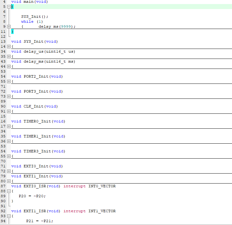

 楼主| 发表于 2026-4-5 10:23:47 | 显示全部楼层
AI8051U学习打卡第六天,是第十三集外部中断,我采用板载外部中断按钮并配置为内部上拉输入和下降沿中断,INT0的中断触发将导致P2. 0的电平翻转,INT1的触发导致P2. 1的电平翻转
