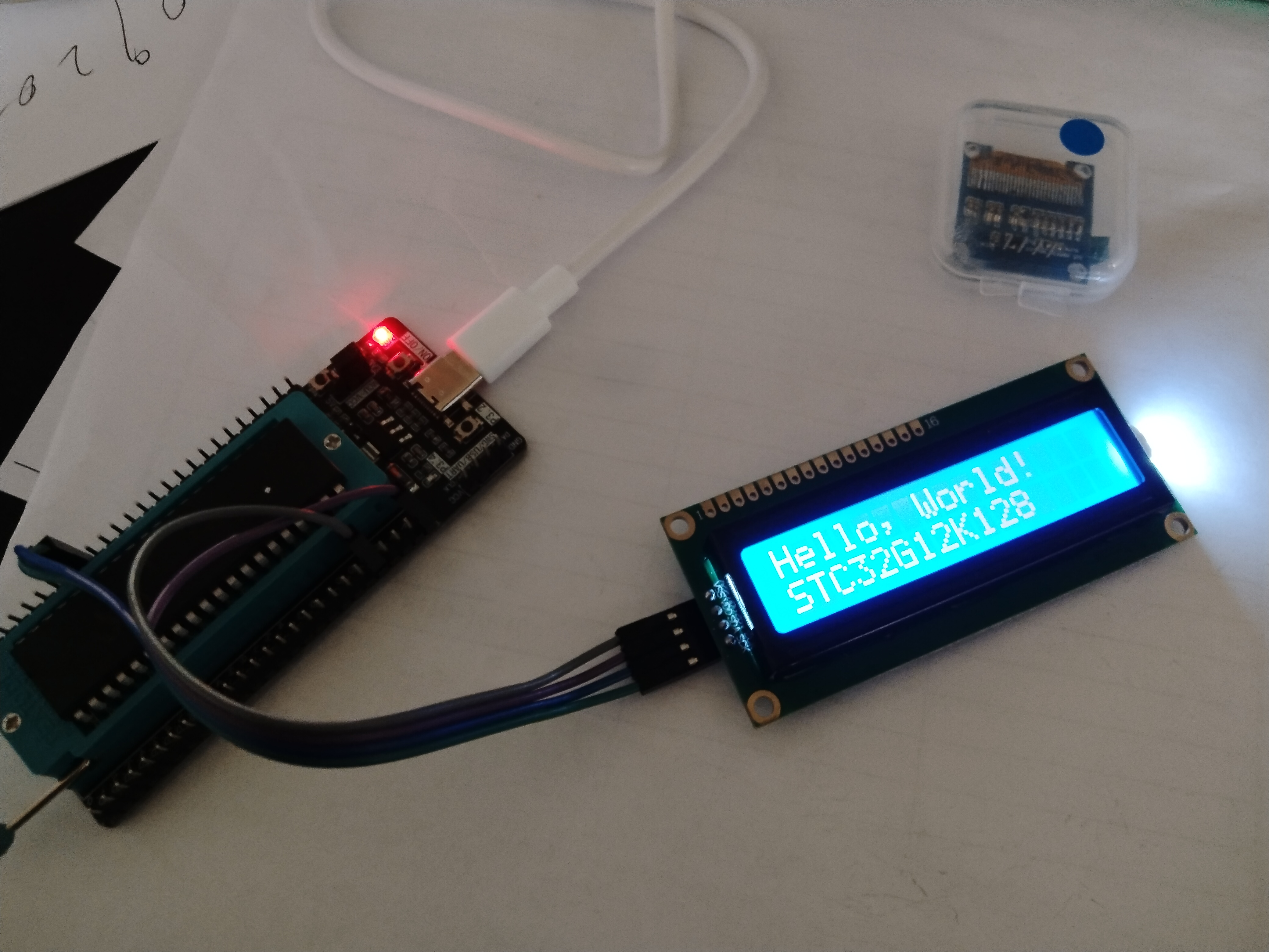

今天是学习打卡的第二天,手上正好有一块LCD1602的屏,四针的,I2C接口,就尝试写了一个代码,显示字符,并打开背光灯。

下载程序后
下载程序后
