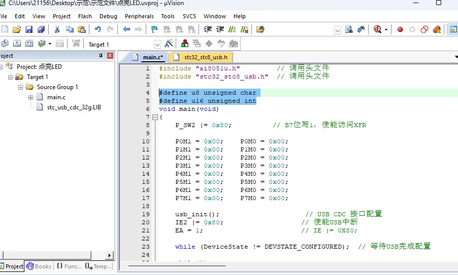

首先把上一个帖子的代码打开,打开h文件(在头文件引用用将双引号内.h文件选中,右键open document打开文件),将define printf—HID前面的斜杠去掉,意思为将此功能打开,修改完毕之后重新编译
接着打开main主函数,对如下部分进行修改,“\r\n”为换行字符,注意,双引号为英文状态输入法下才有效

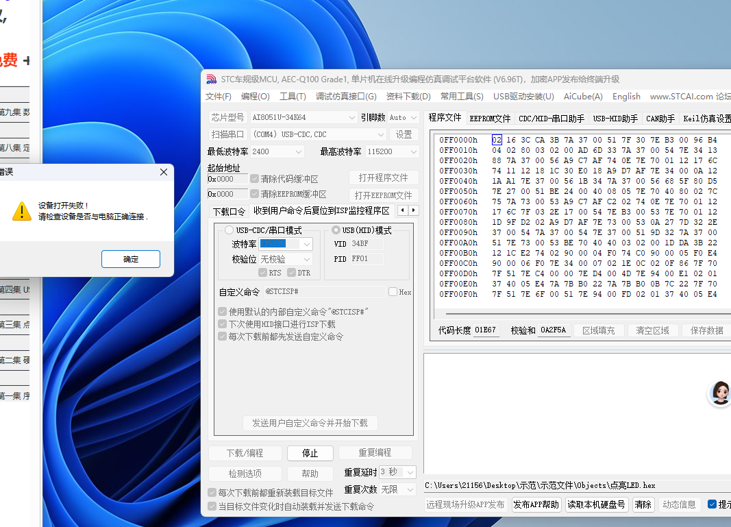

注意串口更换,否则就会像我这样。同时注意在程序文件打开最新的hex文件

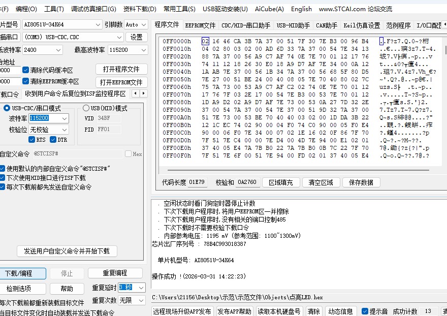

更换串口usb-cdc串口模式,才能进行下载,下载完成效果如下

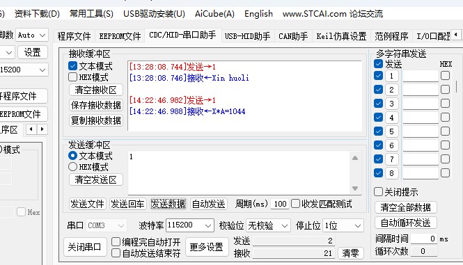

展示成果如下
如果想要进行简单运算,首先需要对代码进行修改,定义参数
赋值
修改输出内容,改为你想让它执行的运算
打开烧录软件,在keil中更新最新hex文件,在烧录中打开
下载
发送数据,得到如下结果
硬件显示如下
