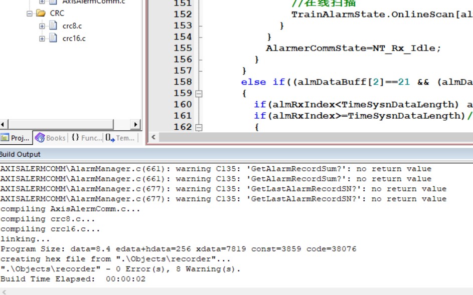

STC32G12K128 说edata有4K, 可是Keil 5 编译edata+hdata=256, 什么意思?  怎样控制这个4K  SRAM的分配?

 楼主| 发表于 2026-3-31 21:54:13 | 显示全部楼层
是不是edata的最高地址是堆栈,低端编译时显示256,实际超出只要不和堆栈冲突就没事

发表于 2026-3-31 22:01:07 | 显示全部楼层
edata+hdata=256 就是edata+hdata用了256位 给堆栈使用
控制这个4K  SRAM的分配 可以在配置中自行添加edata字段
使用Keil C251编译器,Memory Model推荐设置XSmall模式,默认定义变量在edata,单时钟存取访问速度快。
edata建议保留1K给堆栈使用,空间不够时可将大数组、不常用变量加xdata关键字定义到xdata空间。

直接使用官方的project。rebuild,然后
rebuild输出
Program Size: data=8.0 edata+hdata=257 xdata=0 const=0 code=169

 楼主| 发表于 2026-4-5 19:32:18 | 显示全部楼层
大概知道了edata和hdata,   但是如何控制堆栈的大小? 实验箱里例程都说要留1K空间给堆栈,并没有具体说如何写代码
