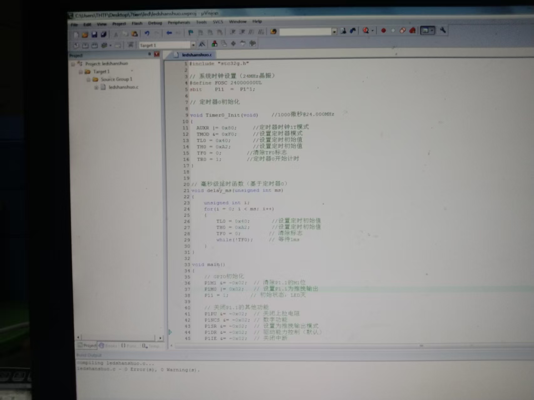

刚接触STC32单片机,感觉很好用,下载程序也很方便,先写一个1秒周期闪烁的LED灯程序实验一下,直接上程序,感兴趣的同学一起学习。

程序编译
程序编译
