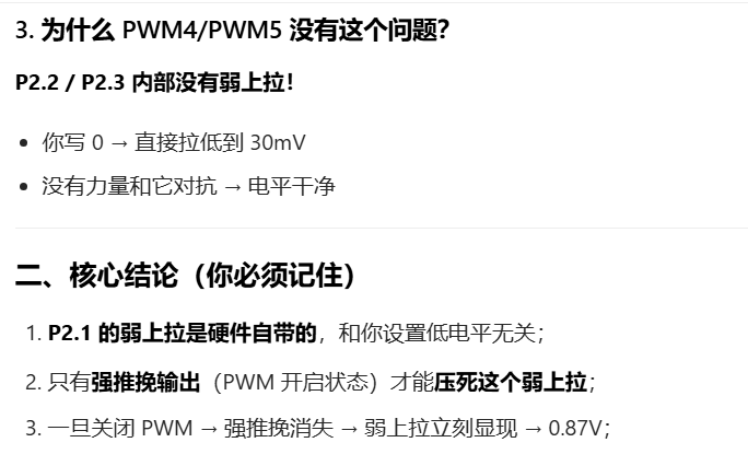

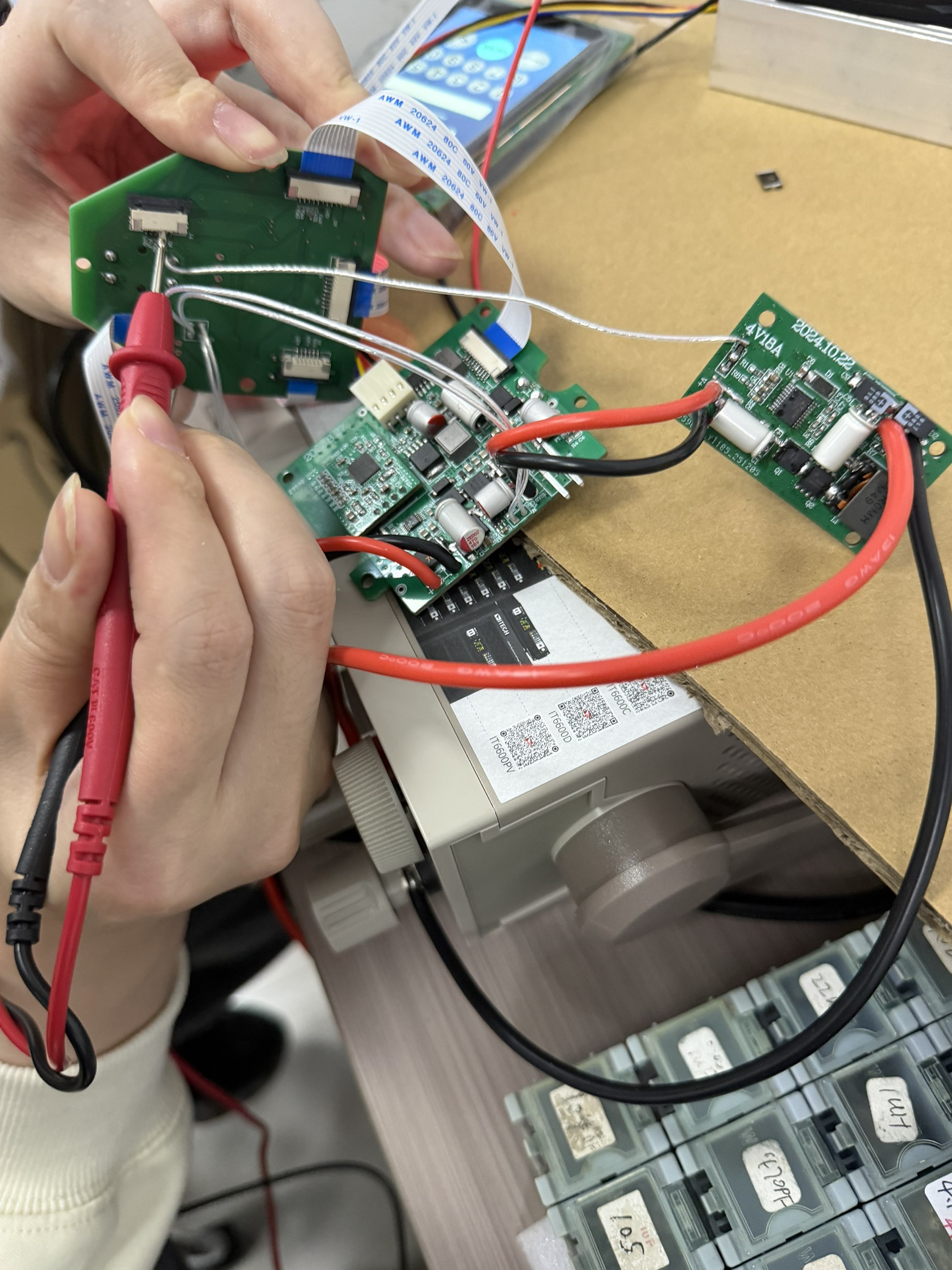

因为这次本产品使用的模块不一样,没有使能引脚,在没有任何输出的情况下出现了pwm3输出引脚P2.1出现了拉低电平输出0.87v的问题,问ai说这个是内部存在的上拉电阻导致的,请问这个如何避免这个问题的影响?这边代码配置如下:

那个pwm初始化的代码我把那两行P2M0 &= ~0x0e;
        P2M1 &= ~0x0e;注释掉换成下面的的//        P2M0 |= 0x0E;  // P2.1 P2.2 P2.3 → M0=1

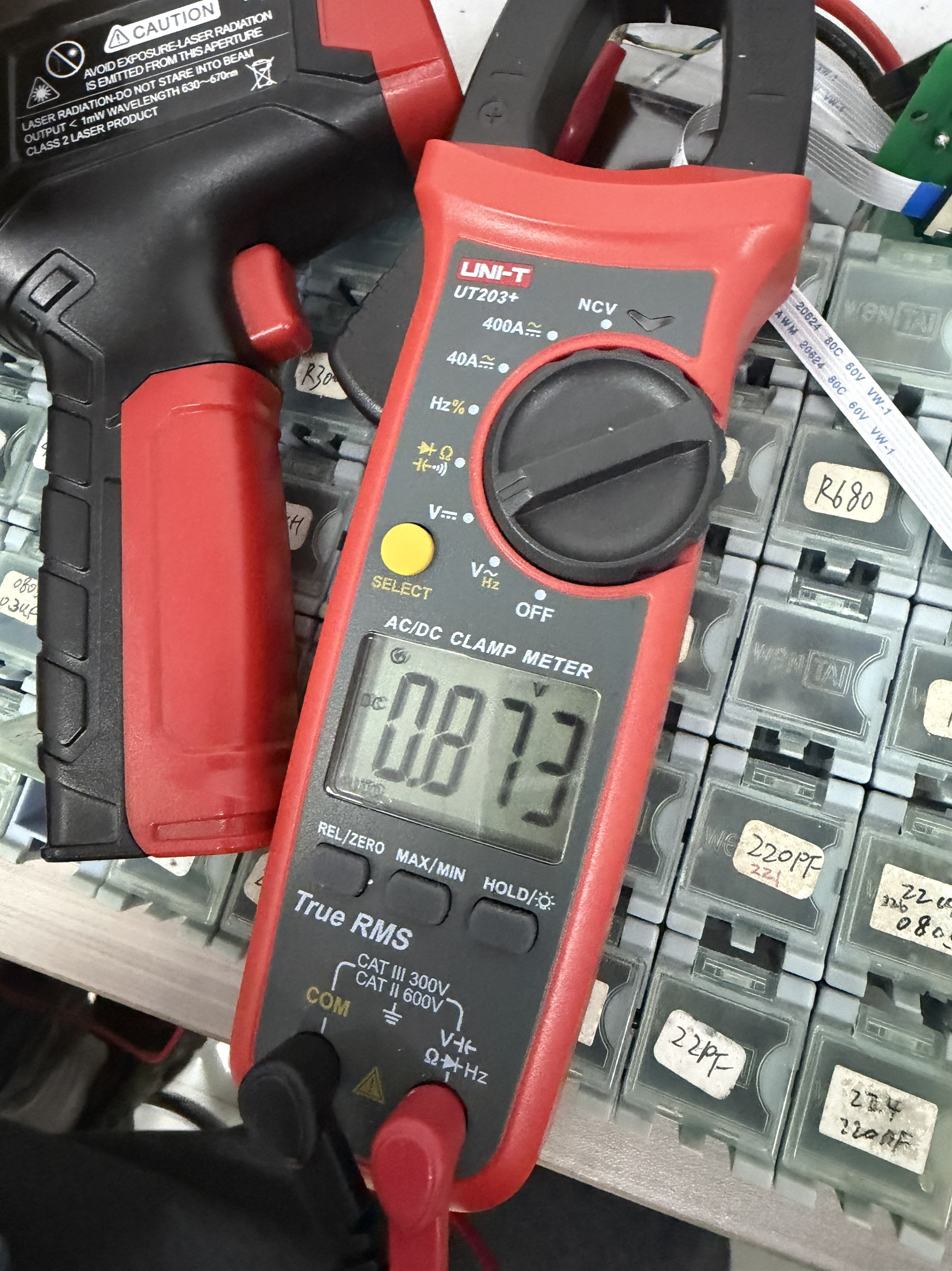

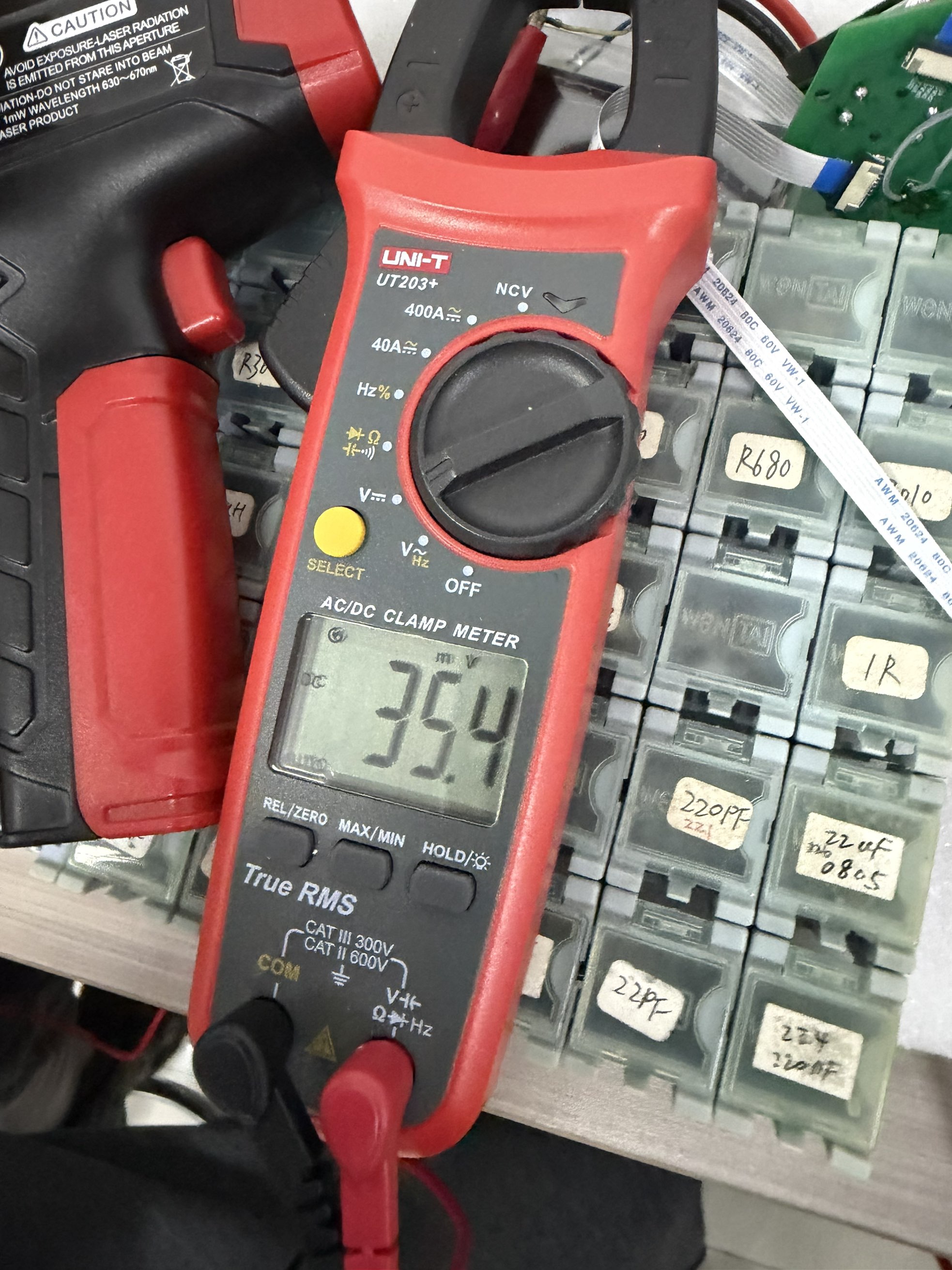

//  P2M1 &= ~0x0E; // P2.1 P2.2 P2.3 → M1=0还是没有用,上传的图片中0.87v是p2.1引脚输出的电平,另外一个30mv的是p2.2和p2.3正常输出的低电平,麻烦给个解决方案规避下,否则会对负载的使用寿命造成影响的

发表于 2026-3-30 20:16:12 | 显示全部楼层
1.空板焊接最小系统,对比
2.上传电路图pdf文件

发表于 2026-3-30 20:28:57 | 显示全部楼层
erci*** 发表于 2026-3-30 20:16
1.空板焊接最小系统,对比
2.上传电路图pdf文件
电路原理图不方便上传,请问这个是gpio配置错误导致的问题吗?还是说是硬件设置的这个引脚导致的?我们这边硬工给我换了个引脚暂时没有看到问题了,换到了P2.2引脚去了,就是这一块肯定是要解决的,请问如果在没有enable引脚的时候这个问题应该如何规避?

发表于 2026-3-30 21:15:16 | 显示全部楼层
今晚*** 发表于 2026-3-30 20:28
电路原理图不方便上传,请问这个是gpio配置错误导致的问题吗?还是说是硬件设置的这个引脚导致的?我们这 ...
大概率是板子问题
