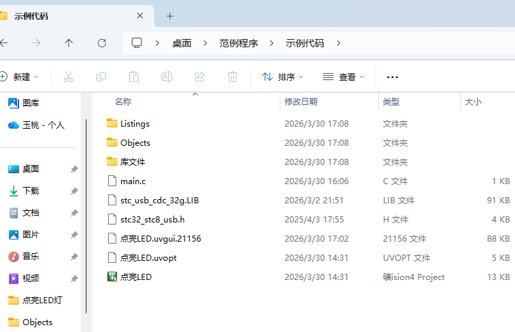

1.将上一节的全部文件复制到下载的usb示范文件中

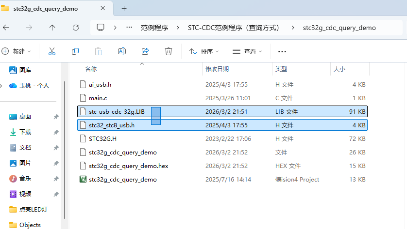

将如下两个文件复制到示范文件中,主要是lib文件和.h文件

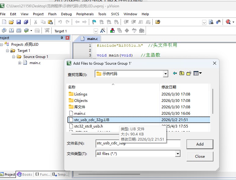

左键双击group1,添加lib文件,如果查找不到lib文件,则有可能是文件查找范围没有切换,需要切换至全部文件
调用新添加的.h文件

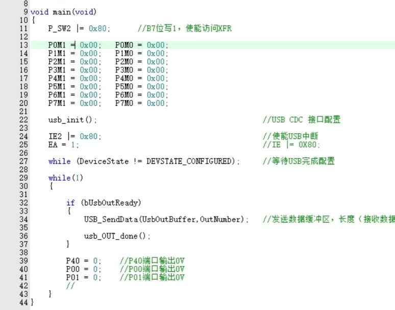

最终所有代码如下

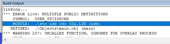

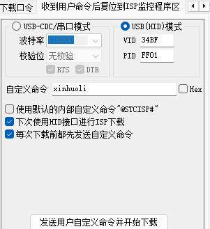

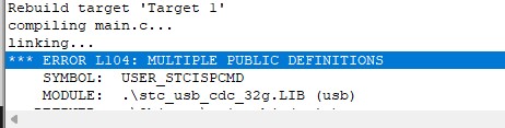

编译结果显示重复引用,得在烧录小程序里更改官网名定义,此为官方定义自动进入下载的字符
自定义更改后依旧失败

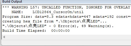

删除部分段落后,再无错误,删除char定义的三行代码后,上半部分段落如下,下半部分保持不变

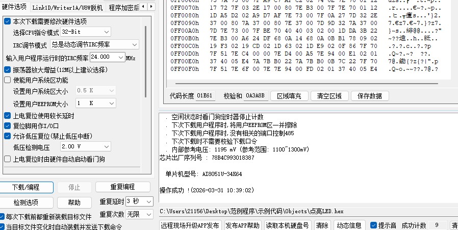

接着进入烧录小程序打开最新程序文件,obj中找到hex文件
下载成功如下显示
硬件显示为如下图
