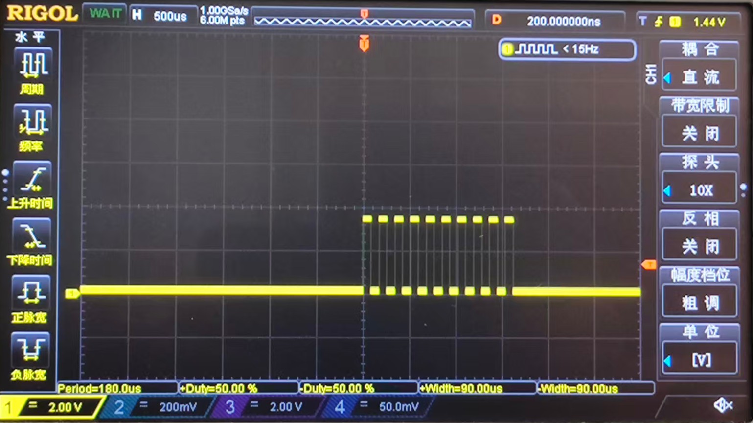

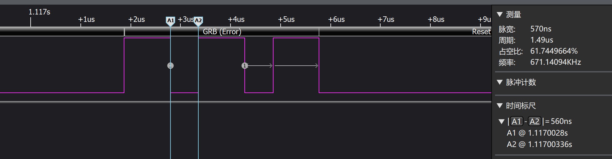

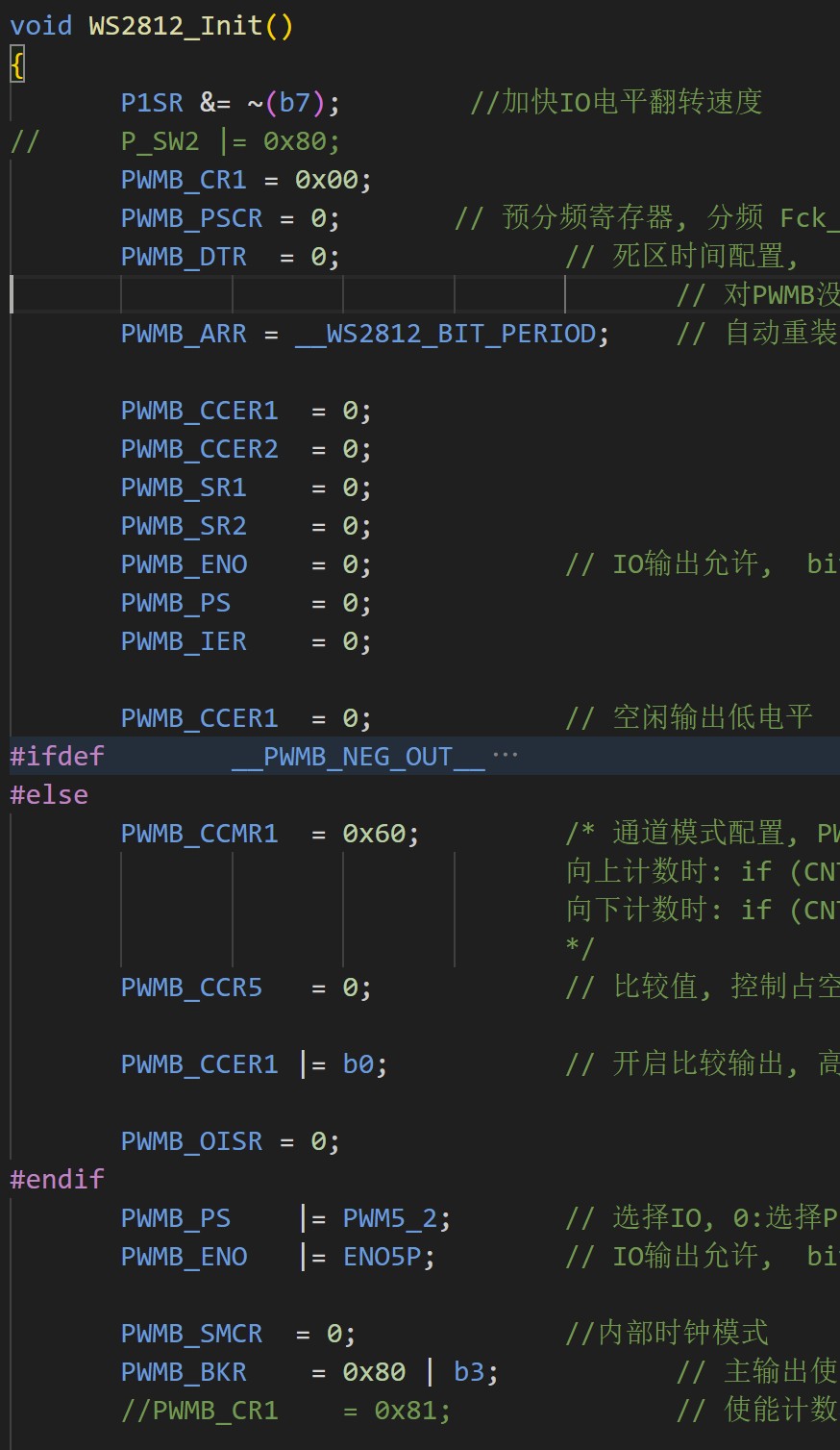

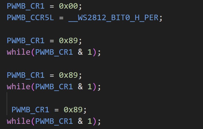

1. 采用MCU为AI8H1K28-TSSOP20.
2. 因改款原因, 只能使用P1.7、P5.4、P3.3三个引脚里的一个引脚驱动WS2812炫彩灯带,目前采用P1.7引脚, PWM5_2
3. 因WS2812时序要求,0码高电平需要大于0.3us, 1码高电平需要大于0.9us。
4. 目前采用PWM模式1,单脉冲模式。

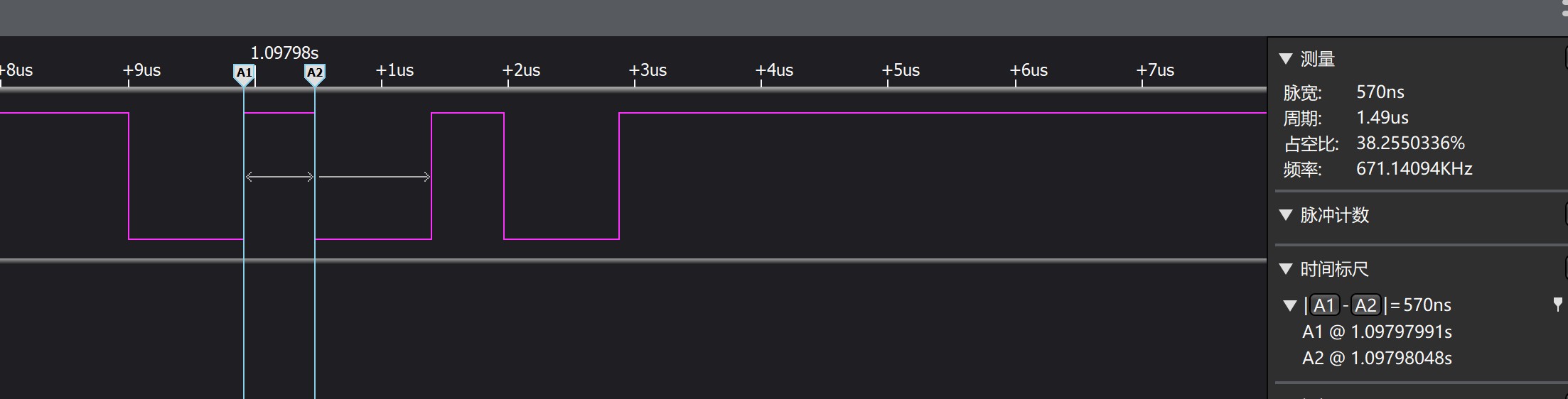

5. 现在所遇问题:PWM单次启动停止后,引脚输出为高电平,因装载下1bit数据需要时间,导致再次启动PWM输出时,高电平时长增加。
6. 逻辑分析仪抓取的波形如下:
7. PWMB初始化代码如下:
8. 验证PWM输出到相关代码如下:
逻辑分析仪抓到的波形
逻辑分析仪抓到的波形
PWM初始化代码
PWM初始化代码
验证PWM输出代码
验证PWM输出代码

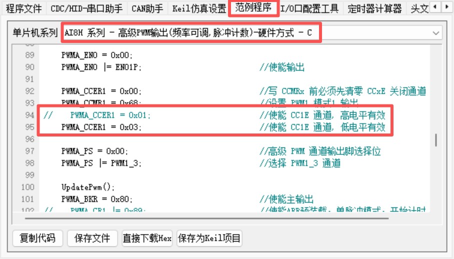

发表于 2026-3-30 16:33:00 | 显示全部楼层
正常修改有效电平就可以
当设置低电平有效时:
当设置高电平有效时:

 楼主| 发表于 2026-3-30 16:39:41 | 显示全部楼层
只是反向输出了哦, 这个并不是我们想要的效果哦。
我们需要停止时(单脉冲结束后)低电平; CNT<CCR时高电平;CNT>=CCR时低电平。
辛苦帮忙看看, 是否还有其它办法? 感谢

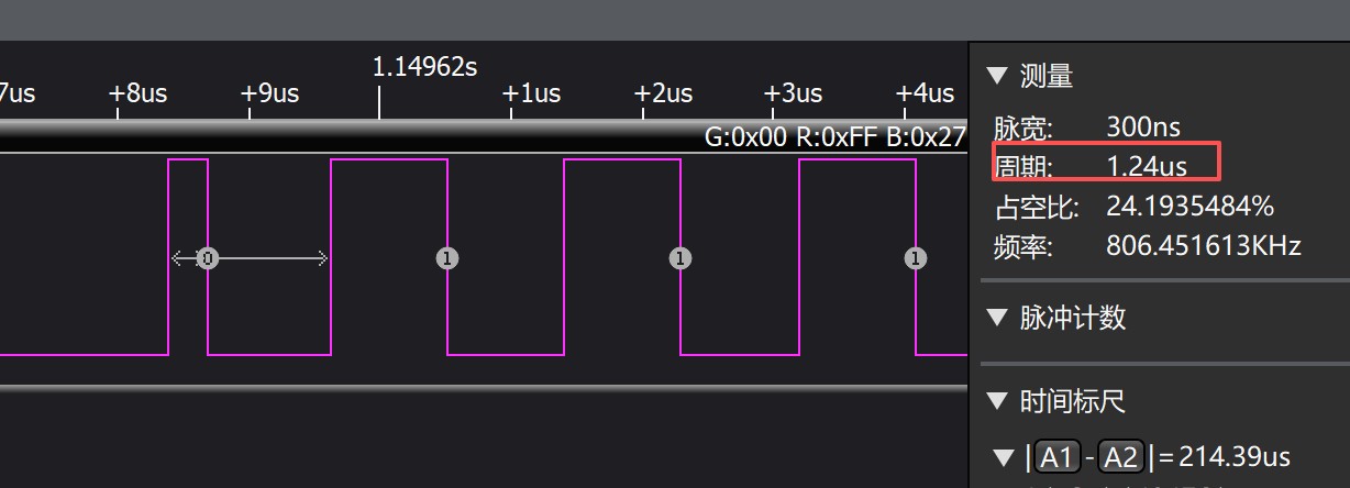

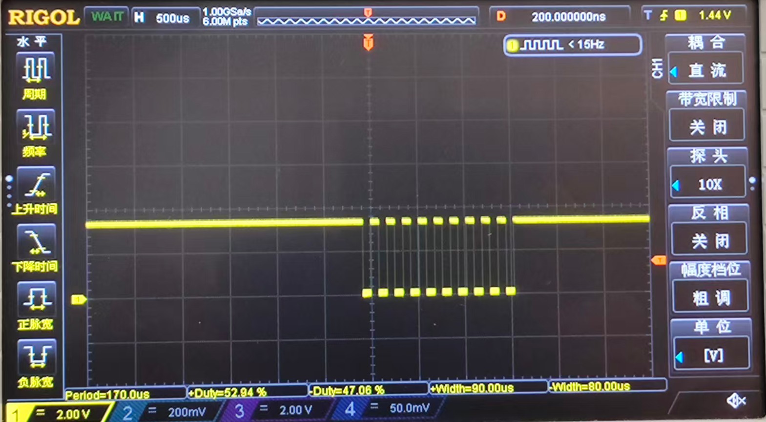

 楼主| 发表于 2026-3-30 16:48:16 | 显示全部楼层
我们也尝试过反向输出, 和PWM模式2类似。 等效于每一个数据位输出是 先输出低电平波形、再输出高电平波形。而这和WS2812要求的时序不相吻合。
反向+延时输出 可以解决,约170us可以发送完毕5个灯珠的波形。
发送期间关闭了中断,因此会导致115200bps波特率的串口丢字节的可能性(假设串口硬件无超过2个字节的FIFO的话)。

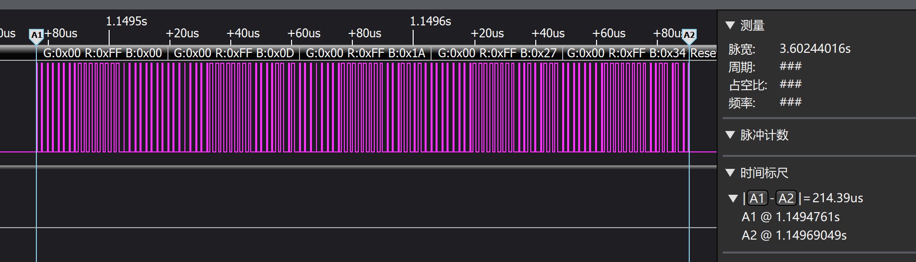

 楼主| 发表于 2026-3-30 17:46:53 | 显示全部楼层
PWMB5_2, 采用反向输出+延时,输出5个灯珠的波形,并确保0码和1码的周期满足1.2us以上,则整体发送时间为215us.  如果同时串口接收数据的话, 可能会丢失2个字节。

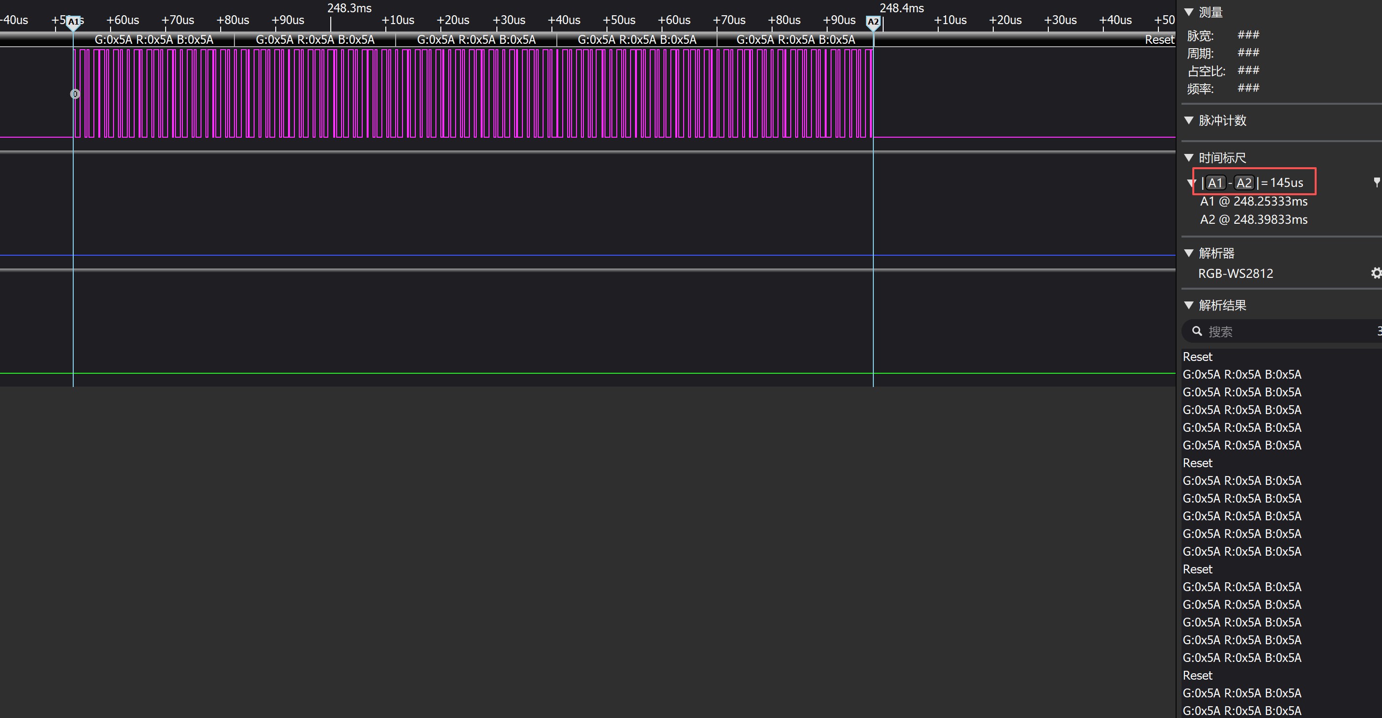

 楼主| 发表于 2026-3-31 11:48:31 | 显示全部楼层
需求已解决。
采用PWM4P 输出, 波形发送耗时为145us,   1.2*5*24=144us, 基本无浪费多余时间。
驱动WS2812要点:采用预加载,PWM模式1,循环输出,设置死区时间,本次发送前先发送1次占空比为0的波形,最后再发送1次占空比为0的波形。
感谢陈工的指点,希望可以帮助后来人
