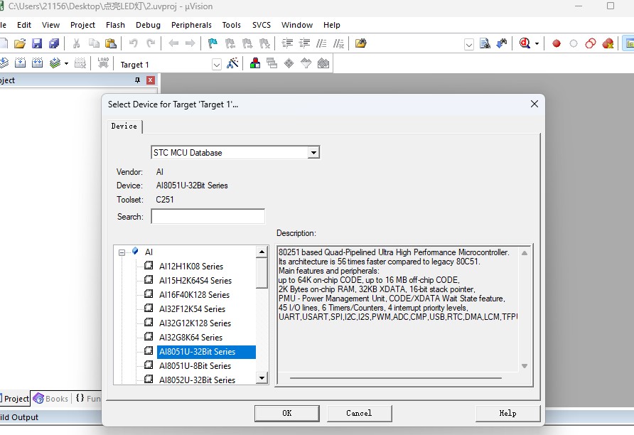

首先,在小程序中添加芯片型号,keil仿真设置
接着打开keil软件,按照如下步骤进行操作,选择所采用的芯片

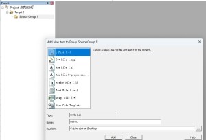

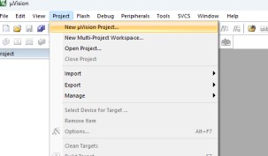

1.新建项目

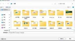

2.选择项目路径
前两步操作之后的结果如下
3.新建main主函数
选择编译的语言,c语言,保留路径如上

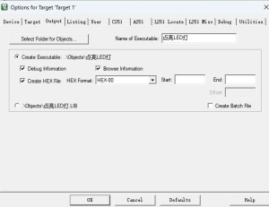

接着切换output选项卡,生产hex文件,由于代码在64k下,选择hex80即可,同时勾选右侧文件生成create

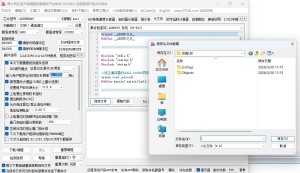

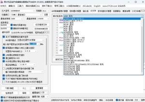

5.下载头文件,使用官方Aicube-isp小程序进行下载,注意芯片型号一定要选对,同时选择文件格式keil的c语言模式
保存文件至main函数所在的文件夹里,文件名为所选用单片机型号,如“Ai8051u.h”
保存成功后显示如下
添加库文件,将库文件移动至keil创建项目的目录下

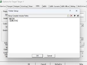

在魔法棒中切换到c251选项卡,include paths,添加库文件,头文件路径

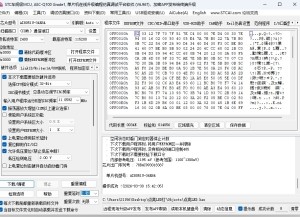

6.打开烧录小程序,进行烧录,首先打开程序文件,obj中选中hex文件
在烧录箱中进行下载,具体操作为先进行长按断电,长按p32,再松开电源开关,接着松开p32,即可进行下载,通信地址变成如下时可以进行下载(左下角点击下载)
按键如上图
烧录按键如上图
下载成功后如图

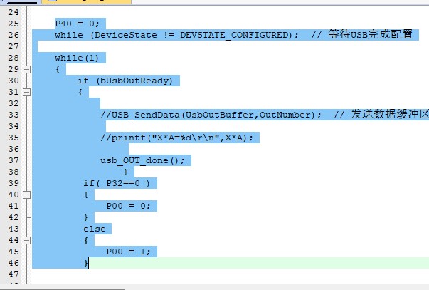

首先打开前面的代码,修改如下,删除定义的X,A赋值语句
不按时灯不亮
按下之后灯亮,实验1结束
