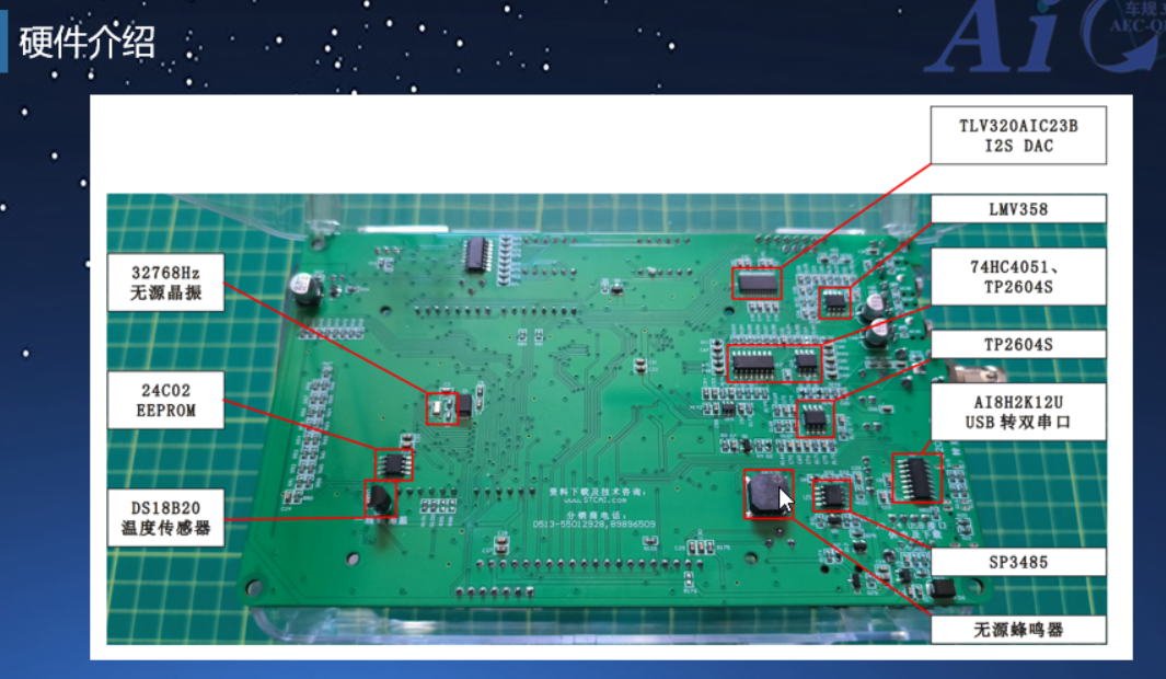

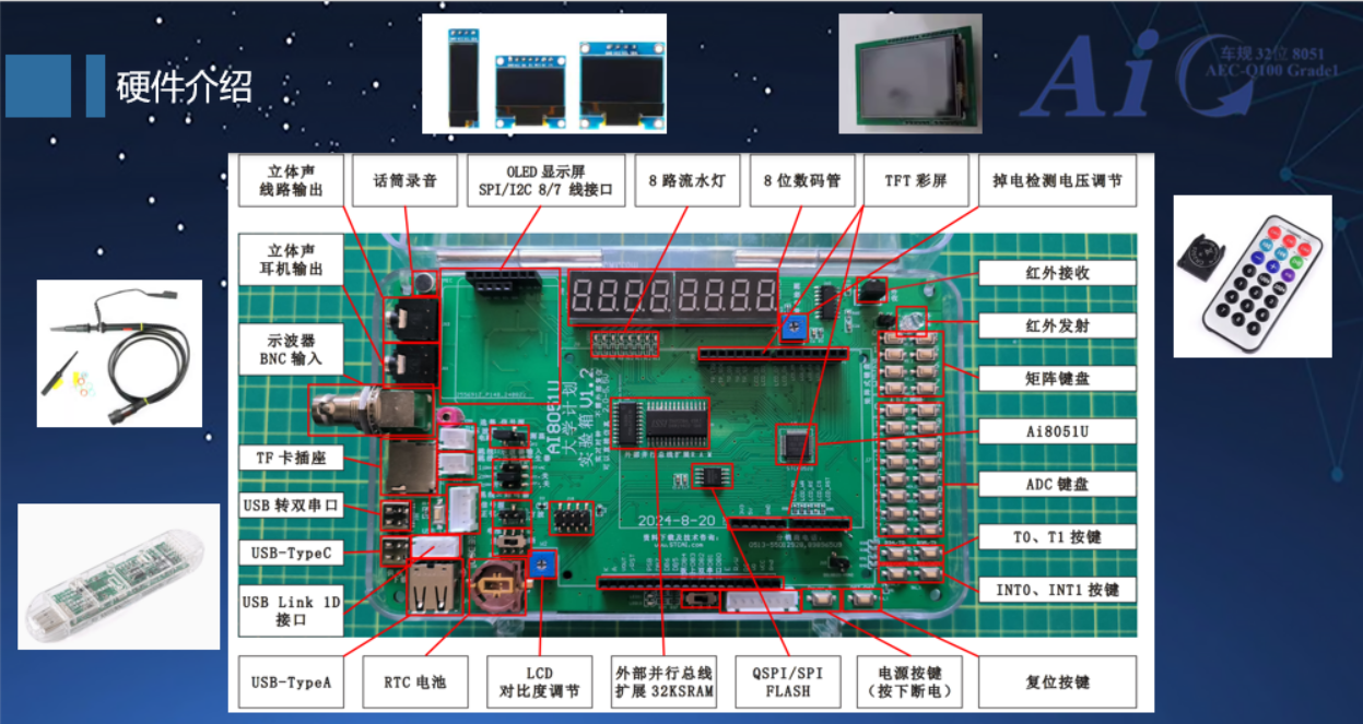

打卡第二集-硬件及工具介绍

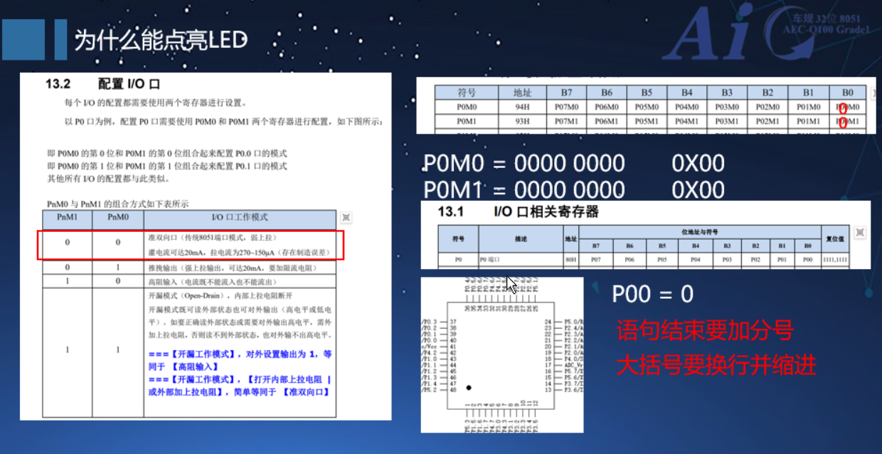

打卡第三集-点亮第一颗LED
新建工程
1.创建空工程
2.添加头文件
3.输入如下代码,并编译

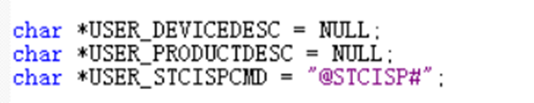

打卡第四集-USB不停电下载
USB不停电下载
1.实验对比演示
2.下载所需文件(STC官网-软件工具-库函数-USB库文件)
3.移植关键部分到工程:
3.1 添加头文件
3.2 USB初始化函数(lib+.h库实现)
3.3 命令参数
3.4 打开P_SW2寄存器和IE2寄存器(只打开一个位!)
