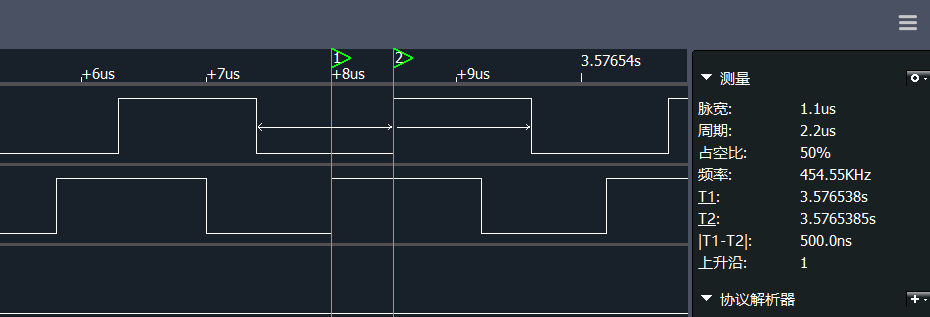

启动延时500ns
启动延时500ns

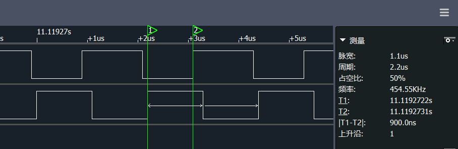

启动延时900ns
启动延时900ns
有个案子控制全桥输出电压大小,需通过调节2路454Khz的PWM的启动延时相位偏差来实现调节电压的大小输出,这2路PWM的相位偏差时间太小了,需要在100ns到1000ns范围调节.不知道STC8H系列通过什么方法实现? STC8G系列可以做到,但客户想用STC8H系列,问问老大有办法实现吗?

也算是2个同频同占空比PWM的相位差,只是我需要精准的控制这个相位偏差在100ns到1000ns之间随意调节(454Khz频率下),不知哪个PWM同步功能能否实现这个功能.
