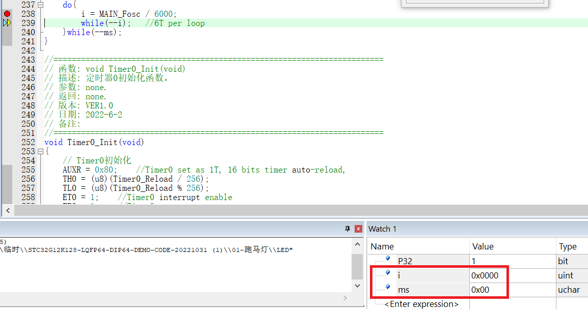

仿真的时候不能查看局部变量的值,是我设置的问题还是bug呢

你这里定义的局部变量会被编译器优化掉,不分配地址
顶多只是用一个寄存器临时缓存一下
当寄存器的值发生变化是,watch窗口也就随着变了

优化等级设置的0不优化,像其他单片机的仿真都是可以正常查看局部变量的值的啊。如果说不可以查看的话应该在手册上面说明:不可查看局部变量,如果需要查看用static修饰或者设置为全局变量

你这里定义的局部变量会被编译器优化掉,不分配地址===如编译器还是勤劳的任劳任怨的帮你优化掉了,你就看不到

在手册或者说明书上面说明一下咯

我也遇到了 还没有解决

局部变量看不了 只能全局变量

遇到同样的问题..不处理好调试很不方便.希望STC能重视.

这是Keil软件的问题,即使我们有心也没有能力去修改到这部分

刚刚也发现了这个问题
优化等级设为0
单步运行时 局部变量没变化
