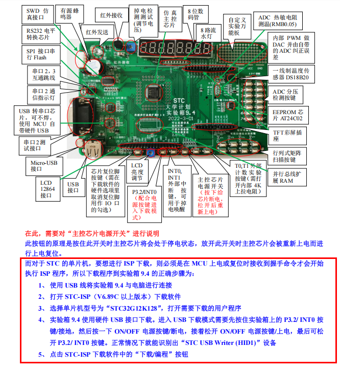

8H8K64U-实验箱,STCAI 32位8051-实验箱。
https://www.stcaimcu.com/forum.p ... &extra=page%3D1
可以先看教学视频,有开发板的可以先进行下面的123步骤下载准备好电路,程序,软件
1.先从网站下载试验箱说明文件和例程程序,电路
https://www.stcai.com/syx
再安装KEILC251,用的是STC32G12K128的实验箱,所以要安装C251,否则无法编译下载到的程序

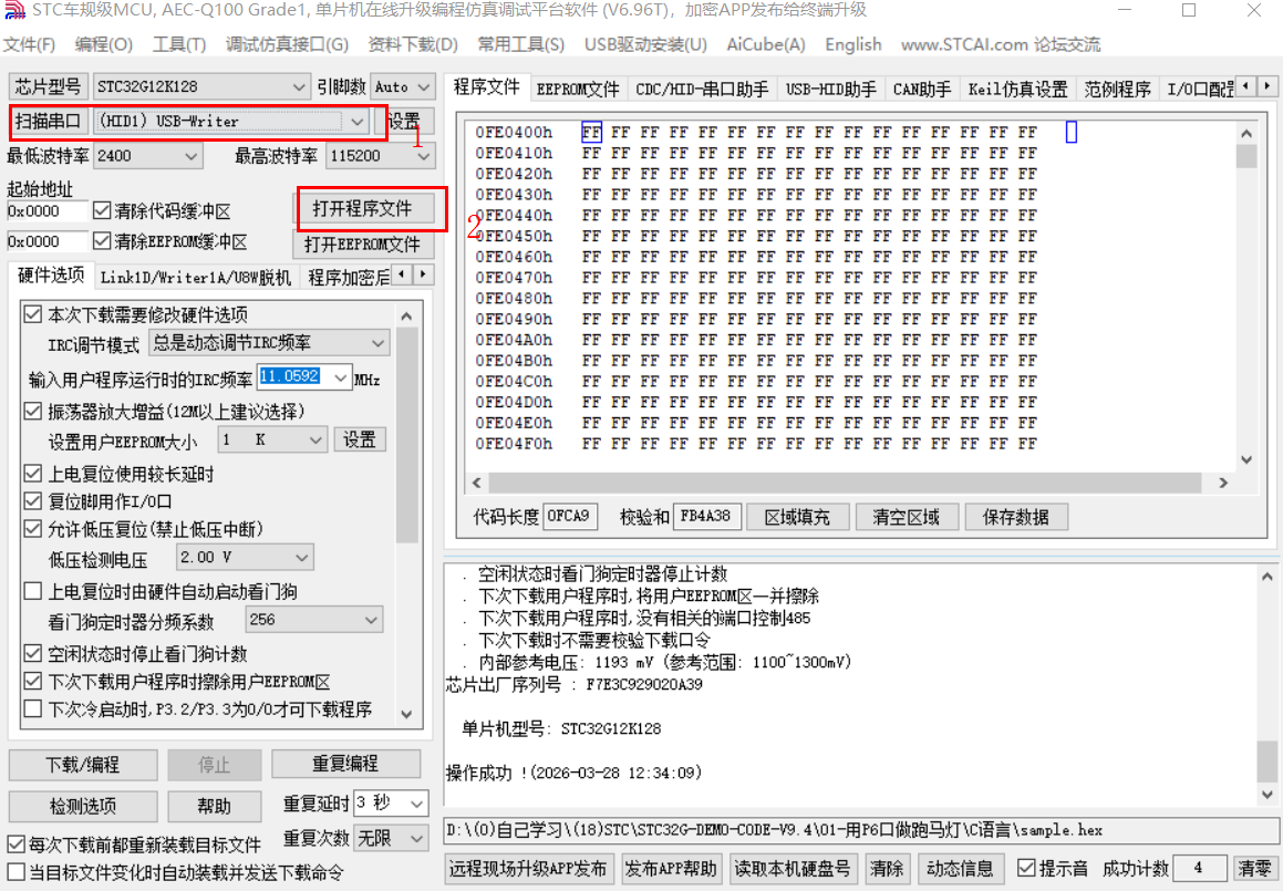

2.下载ISP
https://www.stcai.com/gjrj
安装keil头文件
3.打开例程程序,编译
可以使用手机充电数据线typec连接,不用怕没带数据线了
按照上图操作,再按照下图步骤下载程序,流水灯烧录成功
会烧录了,下面开始看教学视频,一边学一遍操作

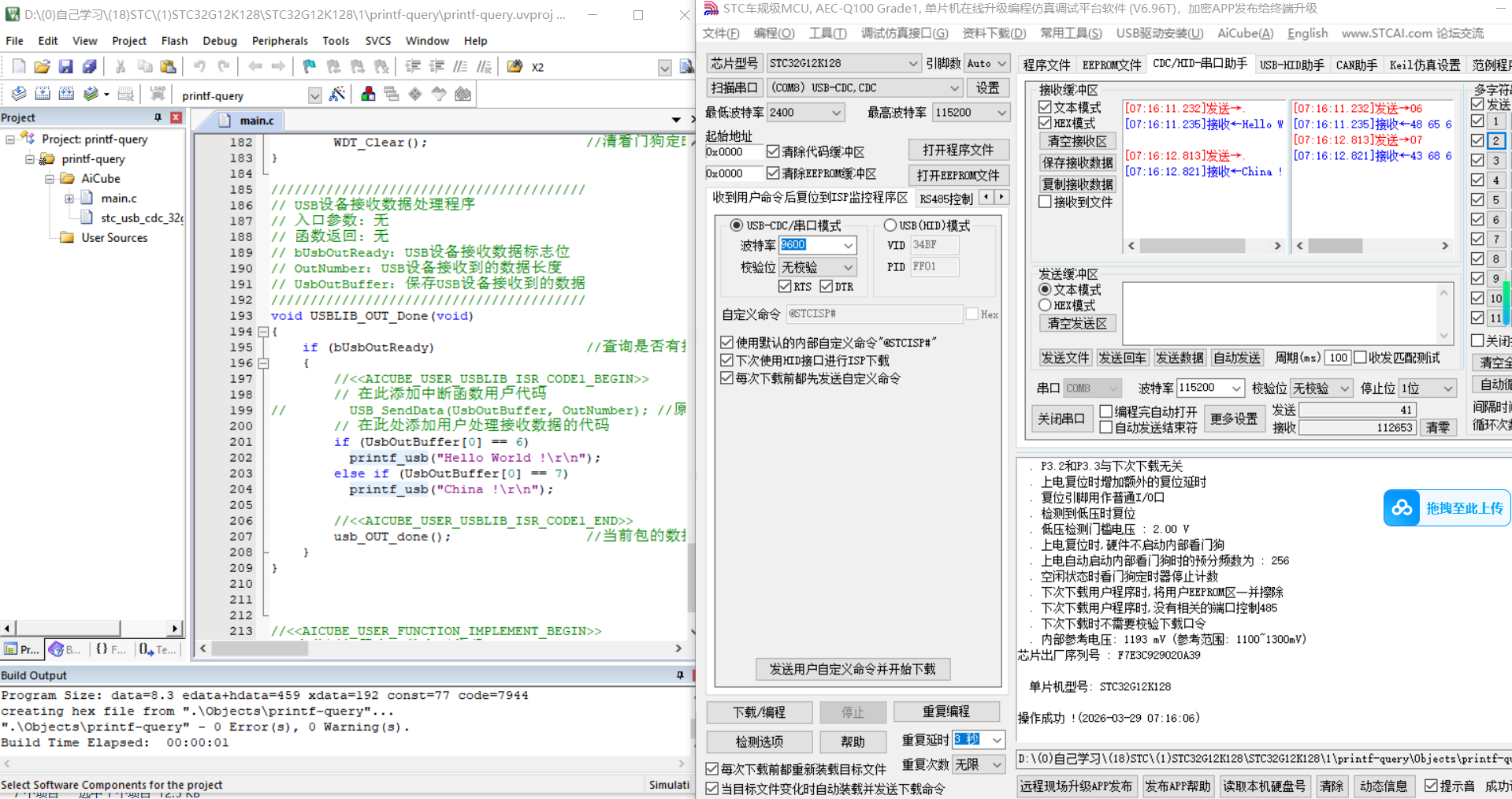

要 做到 USB不停电下载;
要 尝试 AiCube 图形化自动配置生成程序工具;
推荐优先看的:
printf_usb("Hello World !\r\n")及
USB不停电下载, 演示视频链接:
下载 最新的 AiCube-ISP-V6.96T 或以上版本软件 !
深圳国芯人工智能有限公司-工具软件
下载 最新的 USB库函数,永远用最新的 USB库函数 !
深圳国芯人工智能有限公司-库函数
下载 最新的 用户手册 !
下载 最新的 上机实践指导书 !
下载 最新的 STC32G12K128 用户手册
https://www.stcaimcu.com/data/download/Datasheet/STC32G.pdf
下载 最新的 STC32G12K128 实验指导书
有 AiCube 图形化自动配置生成程序工具使用说明
上面是 小李 演示:STC32G12K128, printf_usb("Hello World !\r\n")及usb不停电下载@AiCube之图形化程序自动生成

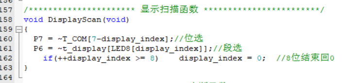

 楼主| 发表于 2026-4-15 10:00:45 | 显示全部楼层
打卡20260415第六天
看了数码管教学视频和试验箱操作手册,用原例程烧录,数码管位选和断选,共阴极数码管和动态扫描,可调节定时器初始值改变时间,原例程的时间是1s秒计数+1
