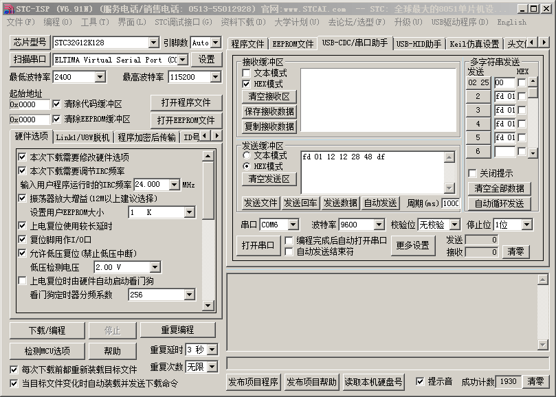

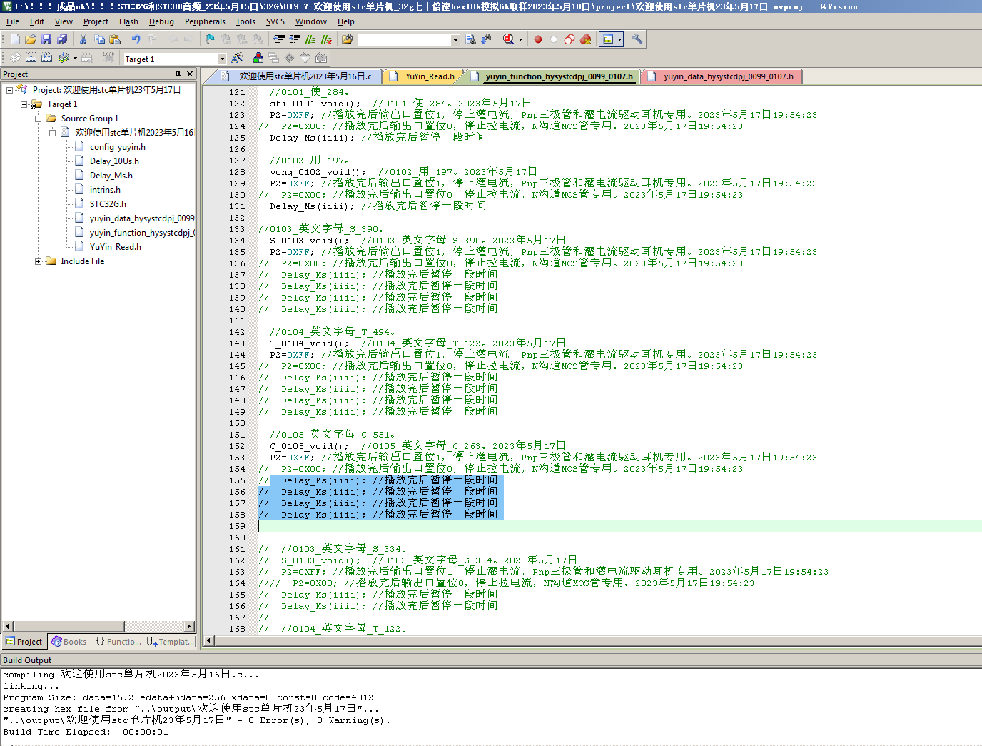

   最简单的方法:语音数据直接存储在单片机rom里,数组取出后,利用us级的延时函数决定输出口的高低电平,灌电流驱动耳机即可。
   语音在做程序取样点的时候非常有用。
   比如:进入main程序时间语音播报“单片机功能:***,技术制作***,2020年5月18日”.
   “步进电机加速”、“减速”、“最高速”、“启动”、“停机”、等各种提示语音。
   提示语音比单调的“滴滴”省更容易准确获知程序执行状态。
注意:使用耳机录音时要和手机话筒保持距离2mm以上;如果紧靠着手机受话器,由于音量过大将导致受话器饱和失真,录制效果很差,无法听清了。 欢迎使用stc单片机程序.png 烧录o.png
