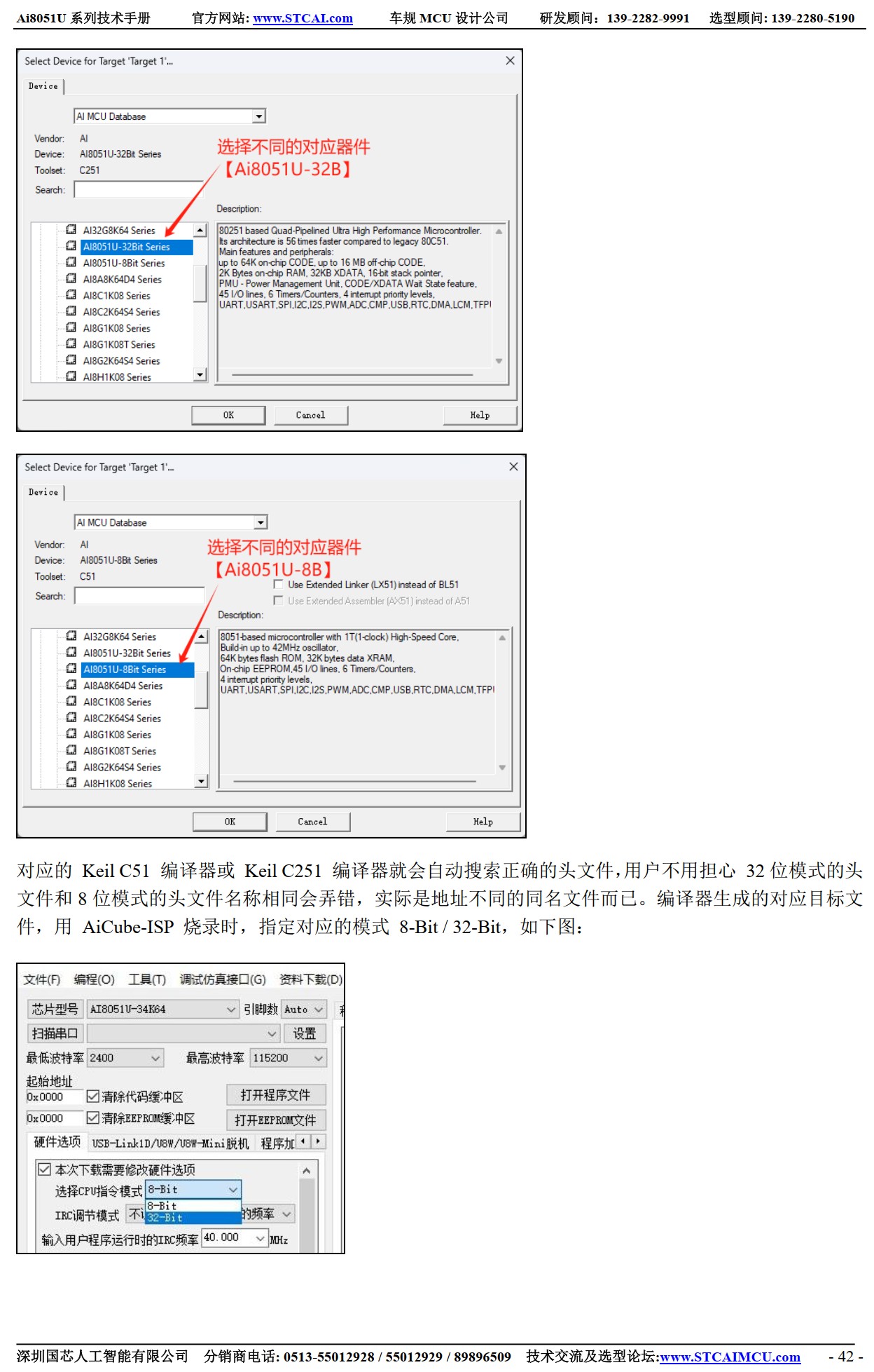

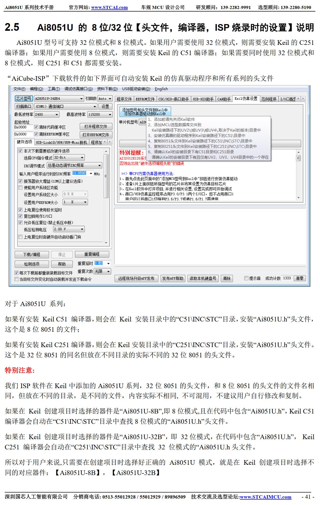

怎样让编译器使用C251?就是在选设备那里选AI8051-32位的就行了?
我这样选了,然后编译之前的文件,警告和错误一大堆。
实在没辙了,之前用8位方式在主循环里面直接操作那几个IO是可以的,只是P4.5的低电平在2V多,但是用原来的LCD12864的代码就是没反应
用251的时候有啥和51不一样吗?

头文件不一样,AI8051U比起传统51还要设置IO模式
