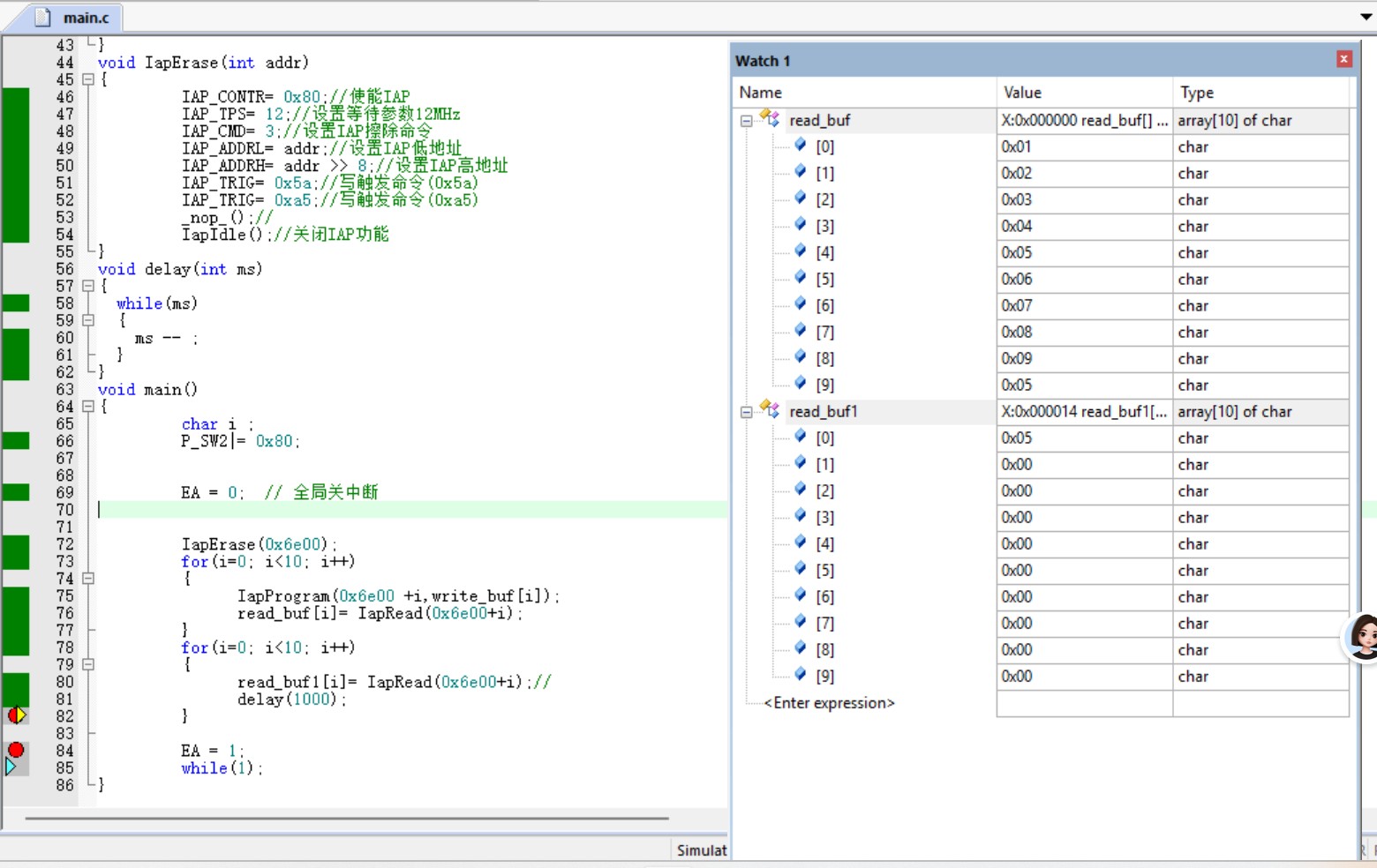

运行结果如下图
请在家帮我看下是什么原因连续读不正确,多谢

写一个字节马上读没问题,再连续读就有问题

发表于 2026-3-26 19:05:03 | 显示全部楼层
1.使用IAP方式访问EEPROM,起始地址从0x0000开始。
2.你使用的是软件模拟仿真,不是硬件仿真,读取不到硬件数据
