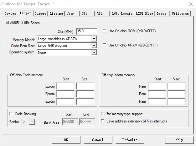

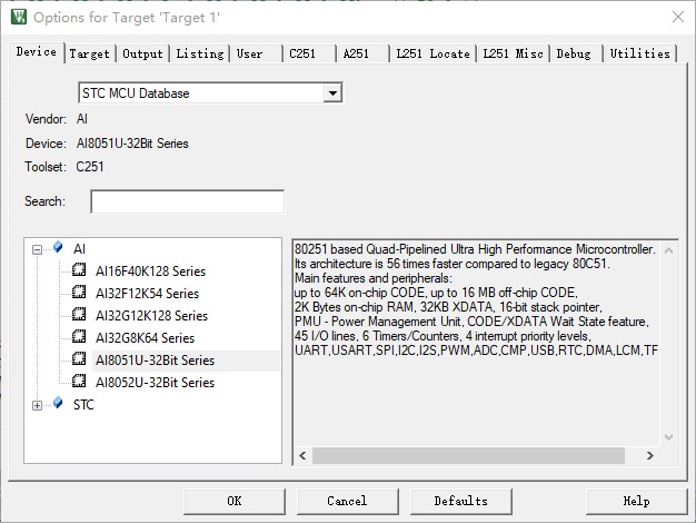

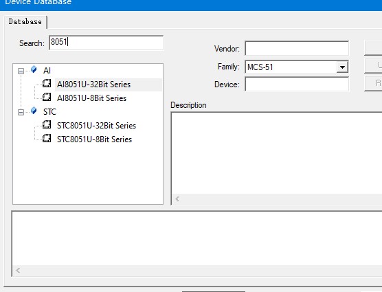

大佬们,有两个问题想请求帮帮忙!

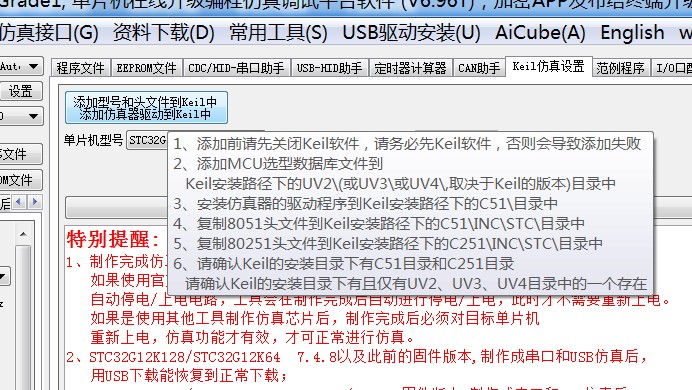

1.KEILC51+C51例程+ISP 8bit模式 能下载,但没效果。
2.KEILC251怎样也能选择AI8051U-8bit型号?isp添加配置文件只有32位型号。
教程搜不到,跟着手册配置的,我真没招了
keilc51
keilc51
isp配置
isp配置
只有32型号
只有32型号

发表于 2026-3-26 13:36:53 | 显示全部楼层
可以看看其它版本ISP
偶尔看看玩玩
74
1019
3775
初出茅庐&无甚本事
3775
发表于 2026-3-26 13:40:39 | 显示全部楼层
选项
按需要配置
偶尔看看玩玩

发表于 2026-3-26 15:29:43 | 显示全部楼层
keil选项设置Device页面只有32位型号的话,说明你的Keil指安装了C251,没有安装Keil C51编译器。
安装C51编译器后添加型号头文件到keil安装目录,就能在选项设置里面看到8位的芯片型号。

 楼主| 发表于 2026-3-26 16:22:57 | 显示全部楼层
安装C51编 ...

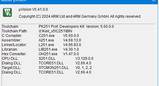

我同安装了keilc51与keil251的,并不是c251内加装c51编译器合并起来。
目前c251内有32位型号,c51内有8位型号,,,c51配c51例程 8位模式没效果,,,,很疑惑

发表于 2026-3-26 17:50:27 | 显示全部楼层
估计安装问题,一切正常
