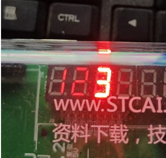

发表于 2026-3-25 17:12:31 | 显示全部楼层 |阅读模式
什么原因
数码管显示
有明显的明暗差异
还没想到可能的原因
设计2ms刷新一次数码管
偶尔看看玩玩

发表于 2026-3-25 17:49:58 | 显示全部楼层
检查程序,每个位的点亮停留时间。

 楼主| 发表于 2026-3-25 23:18:03 | 显示全部楼层
lcws*** 发表于 2026-3-25 17:49
检查程序,每个位的点亮停留时间。
前面两个时间较短
我改长亮度强

发表于 2026-3-26 10:42:49 | 显示全部楼层
这里有刷数码管的代码,可以参考一下
https://www.stcaimcu.com/thread-8602-1-1.html

发表于 2026-3-26 14:26:46 | 显示全部楼层
数码管刷新时间间隔不稳定所致,设计2ms刷新一次,实际没有按设计意图运行。
