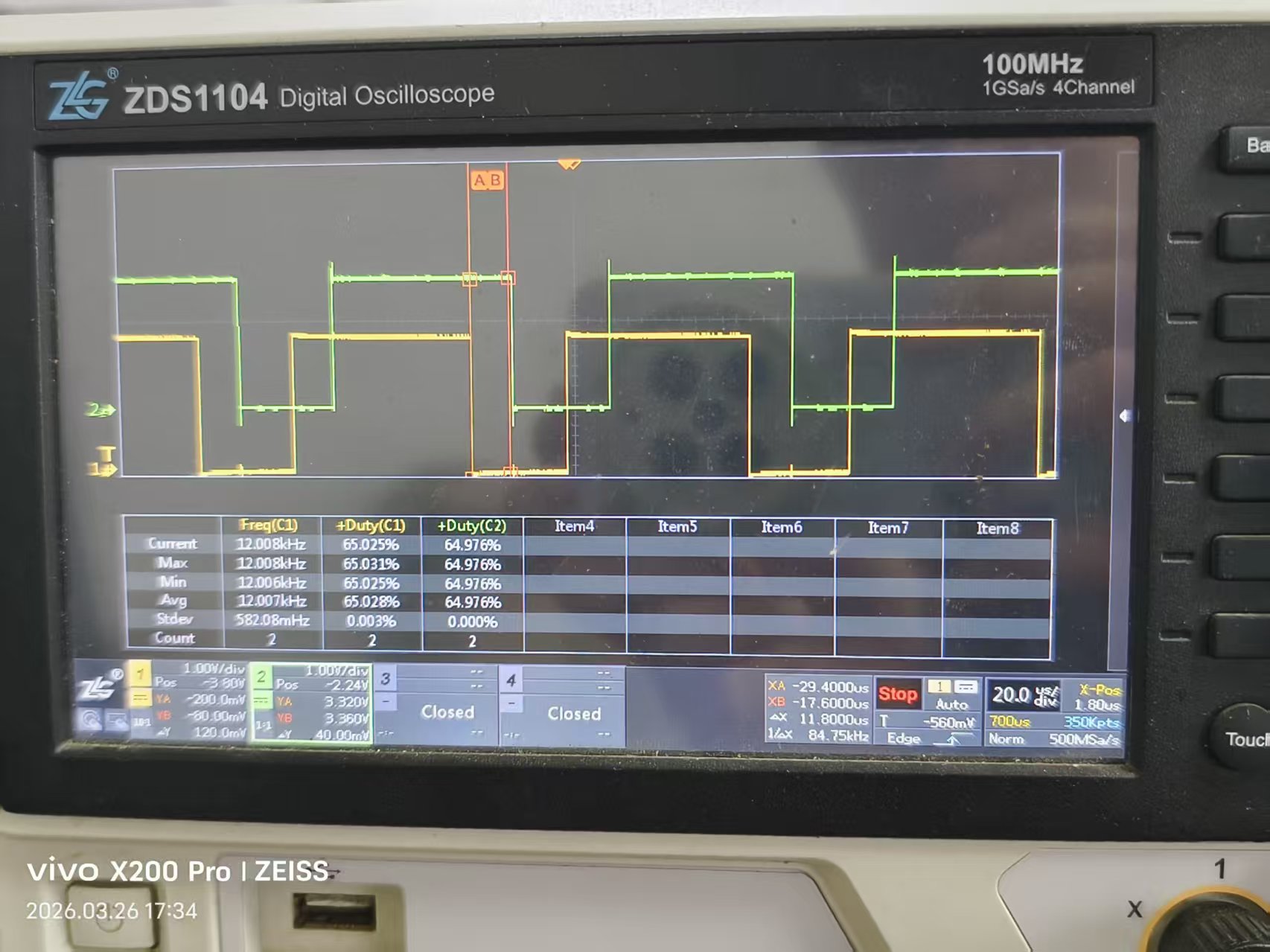

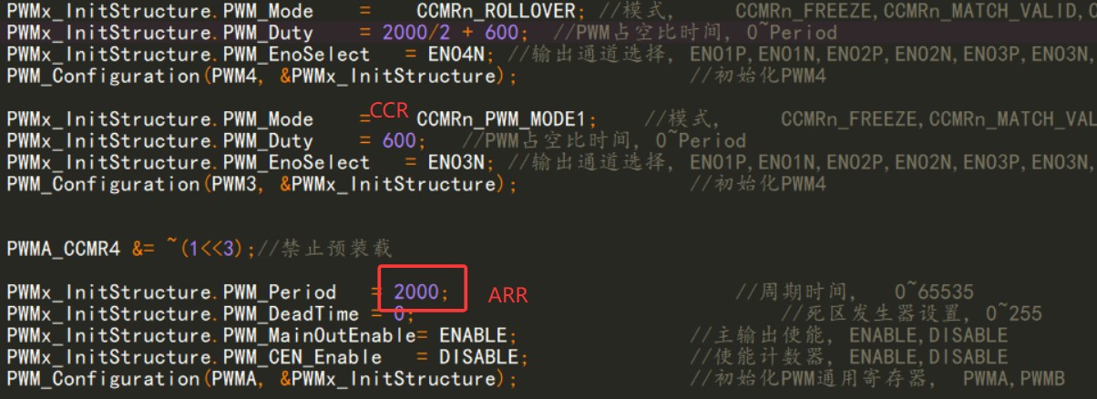

现在可以进入中断了,是不是相位差180°时占空比最高只能调到50%,按照公式算超过50%占空比时CCR就比ARR大了
  • 打卡总天数:2
  • 最近打卡:2026-03-26 17:07:59
发表于 昨天 18:22 | 显示全部楼层
目前遇到的问题是相位差会变,不是恒定的180°,这点不太理解
