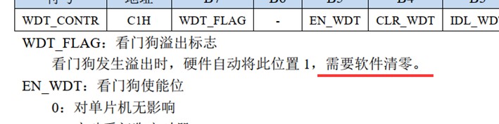

Bit_7:WDT_FLAG (看门狗定时器溢出标志)
        看门狗定时器发生溢出时,硬件自动将此位置1
        (是否需要软件清零,跟启动方式有关,后面展开

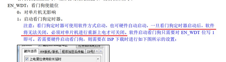

Bit_5:EN_WDT (看门狗使能位)
        0:禁用看门狗功能,对单片机无影响
        1:启动看门狗定时器

三、看门狗启动方式
看门狗定时器有两种启动方式。
1. 软件启动方式
通过配置寄存器WDT_CONTR的第5位EN_WDT即可软件启动看门狗。
WDT_CONTR |= 0x20;        // 启动看门狗定时器
软件启动方式下,可以在程序中随时关闭看门狗定时器
WDT_CONTR &= ~0x20;        // 禁用看门狗定时器
2. 硬件启动方式
在AiCube-ISP的【硬件选项】列表中
勾选“上电复位时由硬件自动启动看门狗”,并选择需要的定时器分频系数
烧录程序之后即可开启看门狗。
在硬件启动方式下,在程序运行中无法通过给寄存器EN_WDT位赋值关闭看门狗定时器,只能通过对单片机进行冷启动进行关闭。
这一点在8G和8H的芯片手册里的相关描述有些模糊,
不知道想表达的是不是“也可硬件自动启动,看门狗定时器启动后,软件将无法关闭”
这是在两种启动方式尝试软件关闭的结果
程序的思路是:
(1)绿灯先闪烁,闪烁过程中喂狗;
(2)然后绿灯长亮,红灯开始闪烁,闪烁过程中不喂狗;
(3)在绿灯闪烁过程中添加软件关闭看门狗的代码。
通过观察是否重启,判断两种方式开启看门狗定时器之后,手动关闭是否生效
用ISP的硬件开启方式的话,即便加上这行代码,单片机到了时间确实依旧会重启,所以确实无法软件关闭;
而在用软件开启的方式下,绿灯长亮之后的确没有重启,说明软件关闭生效了。
此外,对于ISP中的硬件方式启动的选项,不论是勾选还是取消勾选,烧录完程序之后,都需要给单片机重新上电才会生效

五、关于溢出标志位WDT_FLAG
当程序跑飞或者死循环时,会因为没有及时“喂狗”而导致看门狗定时器的计数溢出。此时看门狗会触发系统复位并自动将WDT_FLAG标志位置1。
可以通过这个标志位的值,对系统复位动作做出报警,或者对复位行为进行记录。
在系统程序中,复位后需要及时将这个标志位清零,否则可能会被误认为看门狗仍处于异常状态,导致程序逻辑错误。
不过在STC8G1K08A/17A还有STC8H8K64U单片机上测试的结果,软件启动看门狗和硬件启动看门狗,WDT_FLAG标志位的状态是不同的。

在通过软件启动看门狗的情况下,如果不使用对该标志位清零的代码,那么在单片机重启之后,尽管没有写软件清零的代码,该标志位的数值也会随之清零
结果只能看到绿色LED闪烁和亮灭,红色LED始终没有被点亮。
所以只能起到对程序运行的保护作用。
而在硬件启动看门狗的情况下,如果不使用对该标志位清零的代码,那么在单片机重启之后,该标志位仍旧会保持置1的状态
结果是能看到绿色LED闪烁和亮灭,并且在首次运行时,WDT_FLAG的值是0,所以红色LED不亮;在之后的每次重启之后,WDT_FLAG的值都没有被清零,所以红色LED在之后几轮中也都是亮的。这时才会想起芯片手册里说明的“需要软件清零”的作用。
这时才有可能起到报警作用。

看门狗的话,无论ISP软件上设置的硬件启动,还是在代码中软件开启。他都不会关闭。
所以是那么个写法。
昨晚在STC8G和8H上都试了一下 如果在LED闪烁的代码里加上 WDT_CONTR &= ~0x20; 这句通过软件停止看门狗的代码, 用ISP的硬件开启方式的话,即便加上这行代码,单片机到了时间确实依旧会重启,所以确实无法软件关闭  详情 回复 发表于 2026-3-24 09:25
  • 打卡总天数:779
  • 最近打卡:2026-05-30 04:37:01
41
477
4656
4656
发表于 2026-3-24 09:25:55 | 显示全部楼层
所以是那么个写法。
昨晚在STC8G和8H上都试了一下
所以猜测手册里的那个“一旦”似乎应该改成“”,就一切说得通了。

要么就是你测试代码有问题,,要么就是手册有问题。找老姚安排个人看看吧。

效果视频更新到1楼了,前几秒是代码。 今天把论坛上看门狗的几个教学视频都看了一遍,都没提关闭看门狗的事儿。 不过感觉不是大问题。 唯一需要考虑关闭的场景也就是IDLE模式下,单独关闭IDL_WDT就行。 关于手册描述  详情 回复 发表于 2026-3-24 14:17
  • 打卡总天数:779
41
477
4656
4656
发表于 2026-3-24 14:17:27 | 显示全部楼层
_奶*** 发表于 2026-3-24 14:04
所以有结果了么
效果视频更新到1楼了,前几秒是代码。
不过感觉不是大问题。
关于手册描述的问题,虽然描述比较模糊,但是也无伤大雅,修改了可以更严谨
另外关于溢出标志位是否自动清零的区别,感觉在8G/8H上问题不大,倒是在32G和8051U上更需要考虑,因为还会影响到复位标志寄存器,这一点在折途和冲哥的视频里都有提到。

有很多坛友使用的时候,以为软件开启的看门狗可以关闭,然后出现了这样那样的问题。
我是看到终于有版主来认真的测试这些机制了,想着你们近水楼台先得月,最好是搞搞清楚,毕竟手册上有明显的错误是个大问题。
软件开启的看门狗,的确可以软件关闭;只有在ISP里勾选了硬件开启,软件关闭才会失效。 手册上的描述虽然有偏差,但是至少偏到“不可软件关闭”的一边,既然开启了,不关闭也无妨。 至于运行机制,那是硬件层面的事  详情 回复 发表于 2026-3-24 14:42
  • 打卡总天数:779
41
477
4656
4656
发表于 2026-3-24 14:42:58 | 显示全部楼层
我是看到终于有版主来 ...
软件开启的看门狗,的确可以软件关闭;
只有在ISP里勾选了硬件开启(不论有没有用软件开启的代码),软件关闭才会失效。
至于运行机制,那是硬件层面的事情,单靠我这种半瓶子醋的测试也得不出啥答案只能起到具体用到的时候避避坑的作用。
