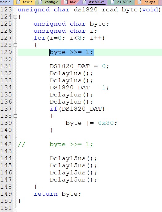

驱动DS18B20问题
发现接收数据异常
byte >>= 1;
写在下面的情况
丢了1bit数据

发表于 2026-3-23 18:13:55 | 显示全部楼层
想不通吗?
找纸笔画一画,第一次循环的数据存在哪的,第8次循环的数据是怎么样的。

 楼主| 发表于 2026-3-23 18:25:48 | 显示全部楼层
lcws*** 发表于 2026-3-23 18:13
想不通吗?
找纸笔画一画,第一次循环的数据存在哪的,第8次循环的数据是怎么样的。 ...
接收数据已经完成
还多移了一位
