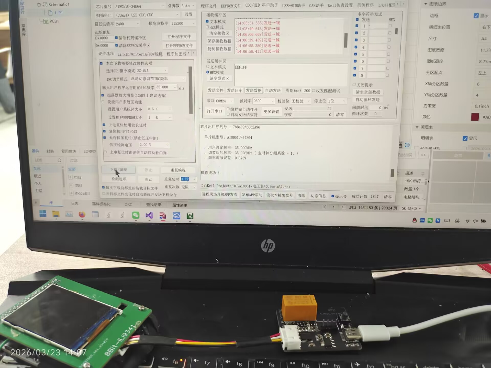

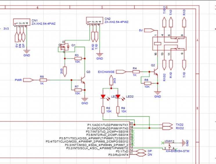

发表于 2026-3-23 14:23:52 | 显示全部楼层 |阅读模式
STC8H2K17---TSSOP20作为主控
USB-CDC虚拟串口参考了STC8H的实验箱代码
由于某些板子的TXD/RXD在设计时与串口的TXD/RXD刚好是反的,如果是排针的话,那么杜邦线换一下就好了,然而对于使用了XH/PH/GH端子之类的板子就比较棘手了,需要飞线,
于是就想可不可以实际一款可以对调TXD/RXD的板子,今天他就来了

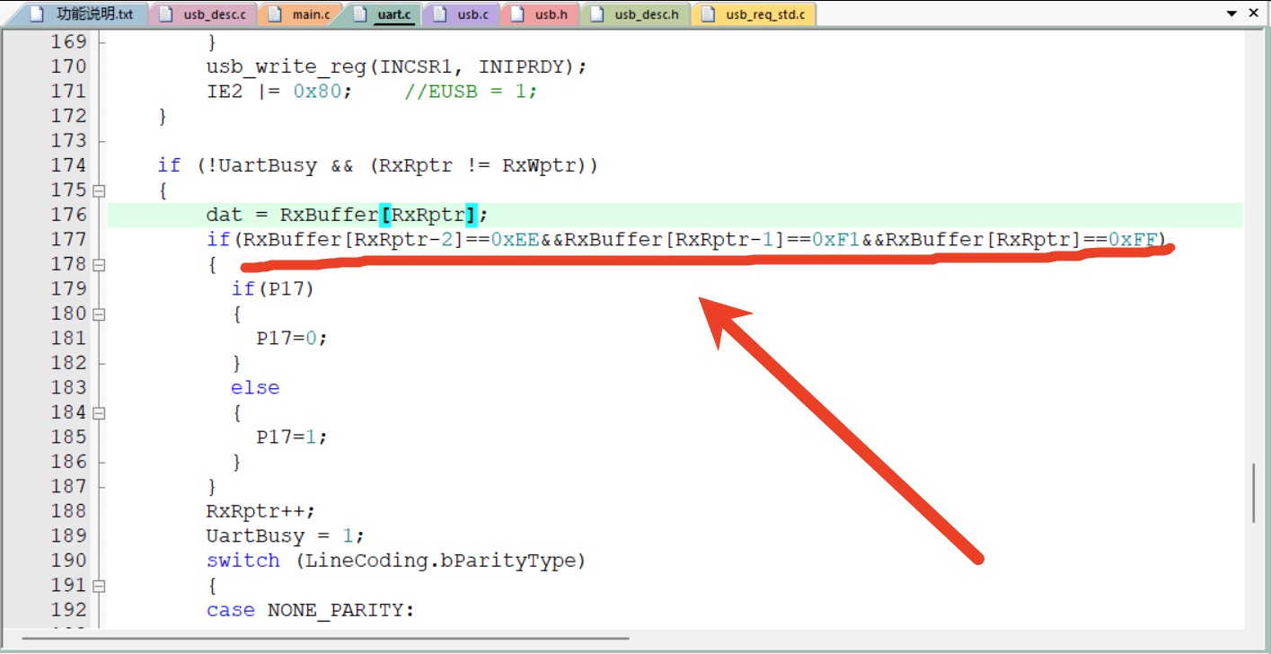

MCU控制8脚的信号继电器,使虚拟串口的TXD/RXD的接线进行对调。
在实验箱的程序中,我加入了三个自定义的命令,如果是则继电器上电,MCU的TXD连接外部端子的RXD,否则MCU的TXD仍然连接外部端子的TXD
下载成功图片
445

发表于 2026-3-23 16:46:54 | 显示全部楼层
XH2.54的线芯是可以退出来的,找个尖镊子之类的压下簧片就能抽出来。
继电器有点大,其实就一个双刀双掷的自锁开关也可以手动切换,或者整两个座子一个正接一个反接。
185
185
 楼主| 发表于 2026-3-23 17:52:24 | 显示全部楼层
继电器有点大,其实就一个双刀双掷的 ...
设计目的就是为了省去这个调线芯的步骤,直接让芯片切换引脚,线束动多了容易虚接或者脱落

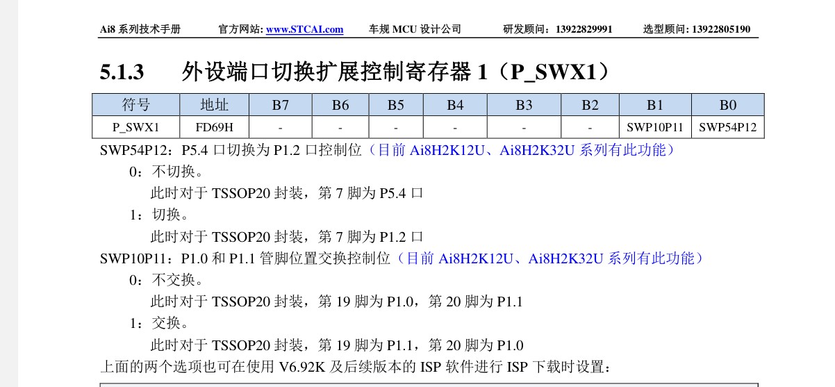

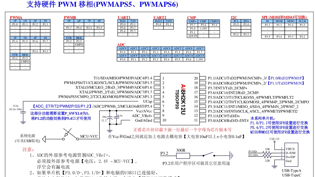

发表于 2026-3-23 20:06:20 | 显示全部楼层
感觉还是这个方便不需要增加硬件,软件实现。UART2的P1.0和P1.1

发表于 2026-3-23 22:07:04 来自手机 | 显示全部楼层
把继电器换成电子开关可行吗
185
185
 楼主| 发表于 2026-3-24 09:02:00 | 显示全部楼层
mys*** 发表于 2026-3-23 22:07
把继电器换成电子开关可行吗
可以的,6脚拨动开关就可以

 楼主| 发表于 2026-3-24 09:03:53 | 显示全部楼层
那这个每次切换都要下载一次程序啊
3568
7730
7730
发表于 2026-3-24 17:24:22 来自手机 | 显示全部楼层
zyk12345 发表于 2026-3-24 09:03
那这个每次切换都要下载一次程序啊
可以软件设置或者按键控制的,不一定要下载因为这是寄存器控制的。
185
185
 楼主| 发表于 2026-3-24 17:48:52 | 显示全部楼层
手册上没有描述这个怎么寄存器切换,是说了可以使用SFR进行切换,但是我没有看见相关的寄存器
3568
7730
7730
发表于 2026-3-24 19:25:02 | 显示全部楼层
zyk1*** 发表于 2026-3-24 17:48
手册上没有描述这个怎么寄存器切换,是说了可以使用SFR进行切换,但是我没有看见相关的寄存器 ...
只有Ai8H2K12U、Ai8H2K32U 有这个功能
