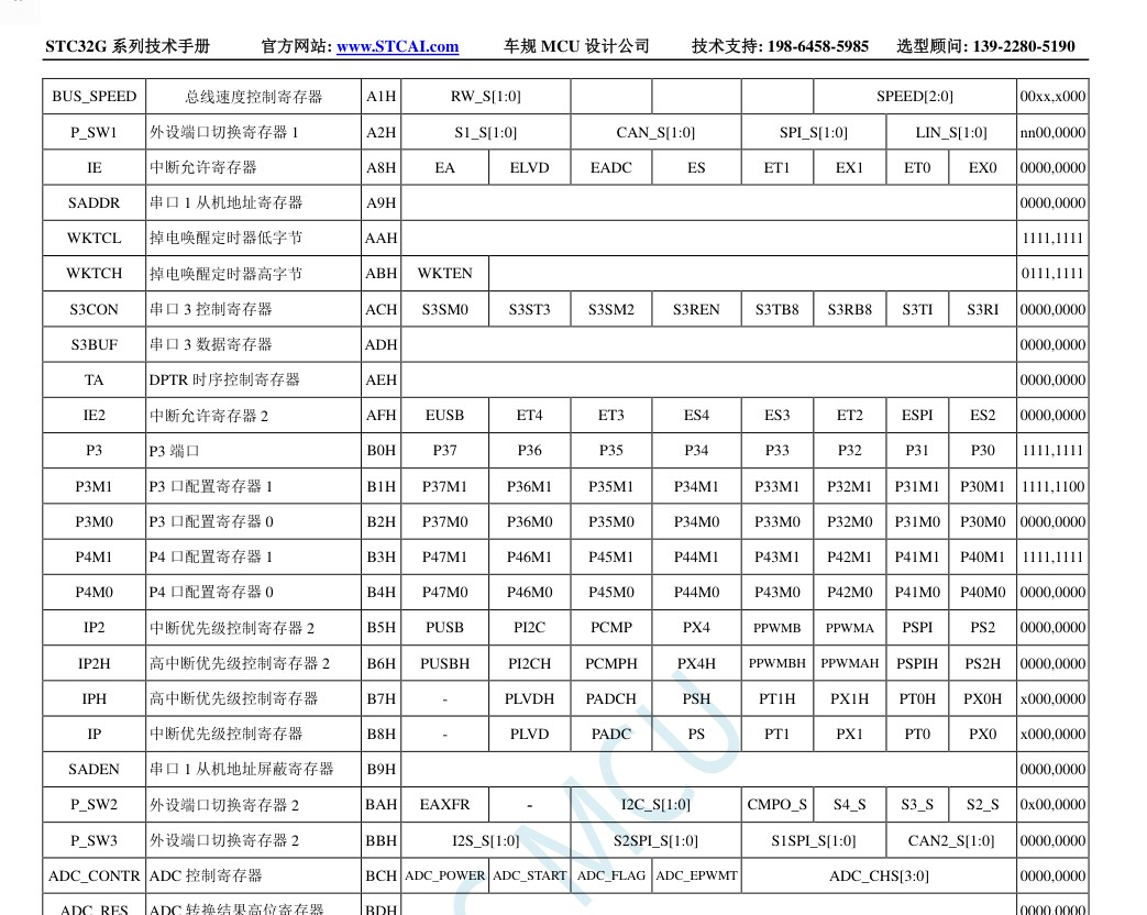

发表于 2026-3-22 20:36:52 | 显示全部楼层
看数据手册,默认值是0,最后一排是复位值

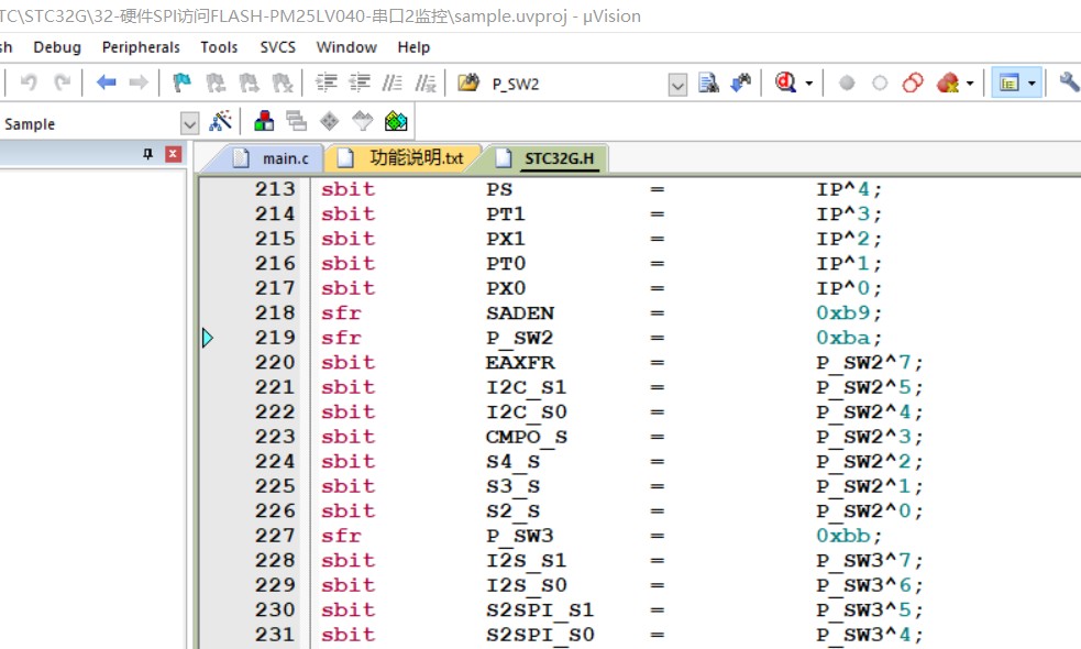

 楼主| 发表于 2026-3-22 22:12:06 | 显示全部楼层
明白了,默认值是0。但如果头文件包含了STC32G.h,人为的设置了开机或复位立即置1 :, 虽然复位值是S2_S=0,头文件里又立即执行 sbit  S2_S = P_SW2^0;

发表于 2026-3-22 22:42:03 | 显示全部楼层
sbit  S2_S = P_SW2^0;这个的意思是S2_S替换P_SW2^0,并没有对P_SW2^0赋值,还是默认值。就像 sbit LED = P0^0;只是重命名没有进行操作。

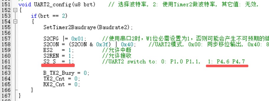

32G实验箱例程包串口2中断模式与电脑收发测试例子,在串口2初始化函数里面有切换串口引脚
85
484
484
 楼主| 发表于 2026-3-29 01:42:27 | 显示全部楼层
没注意,谢了
