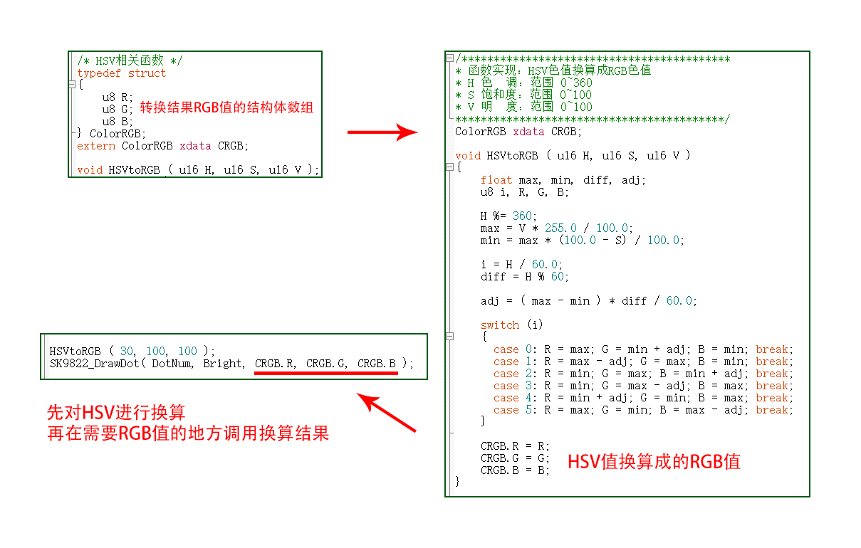

顺便记录一下关于HSV色值转成RGB色值的函数和用法
这只是转换颜色用的函数,所以对于WS2812以及其他TFT彩屏之类也都适用。
