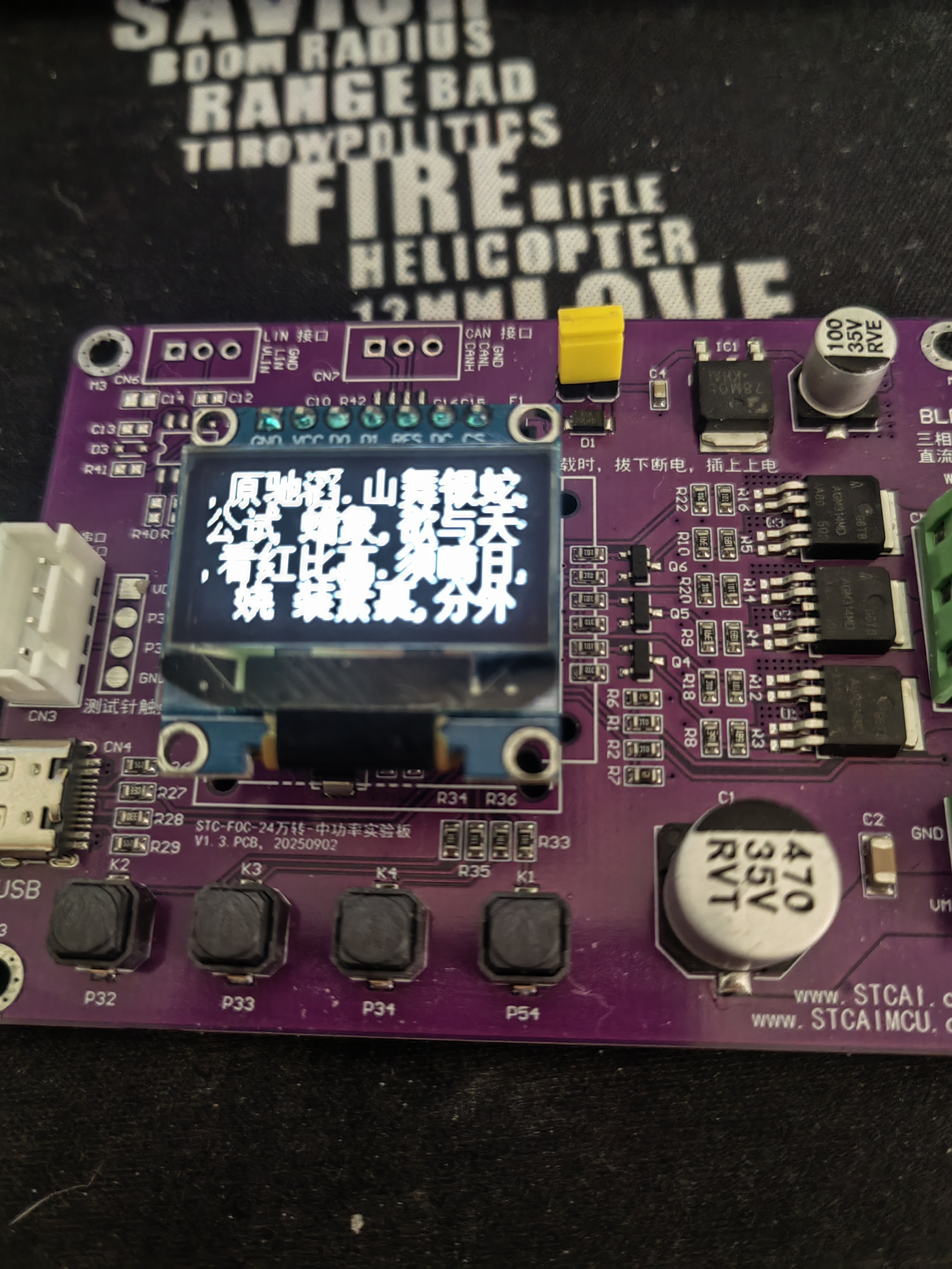

我用goto  loop语句,加if语句中判断是否读写失败,可以完美的解决问题,官方AIcube生成的,我试了好多次,只能读两个字节。
而且这个方法也仅仅是判断失败后再次赋值,并没有两次读写。
大家看看这方法是否可取!!

用附件例子试试,串口打印EEPROM读写结果。
功能验证正常后再进行修改或者移植。
