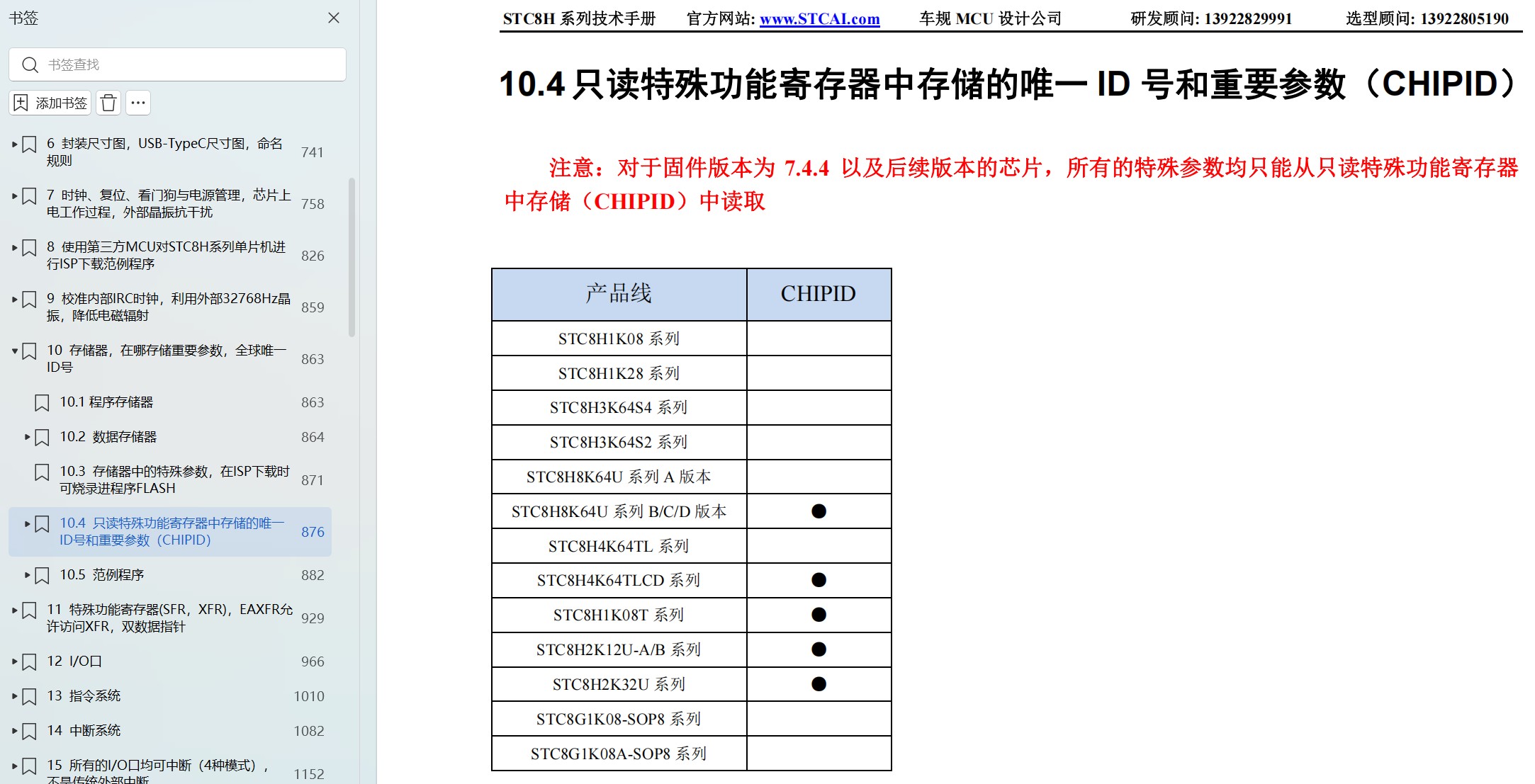

发表于 2026-3-23 00:26:26 | 显示全部楼层
先确认你选择的芯片系列ID号存放位置在哪里。
有CHIPID寄存器的芯片存放在CHIPID寄存器,没有CHIPID寄存器的芯片在ROM指定地址读取。
参考附件例子先用串口打印正确的ID号数据,以及ID号加密结果
串口打印STC8系列芯片参数-CHIPID.zip
9.5 KB, 下载次数: 14
串口打印芯片参数-无CHIPID.zip
9.5 KB, 下载次数: 13
串口打印ID号加密结果-20230714.zip
9.68 KB, 下载次数: 18

乘风老师,对ID号加密基本上已经了解了,已经用于程序加密上了;忙了好几天,终于在你的大力帮助下解决了,非常之感谢!谢谢尽心尽力的支持!
