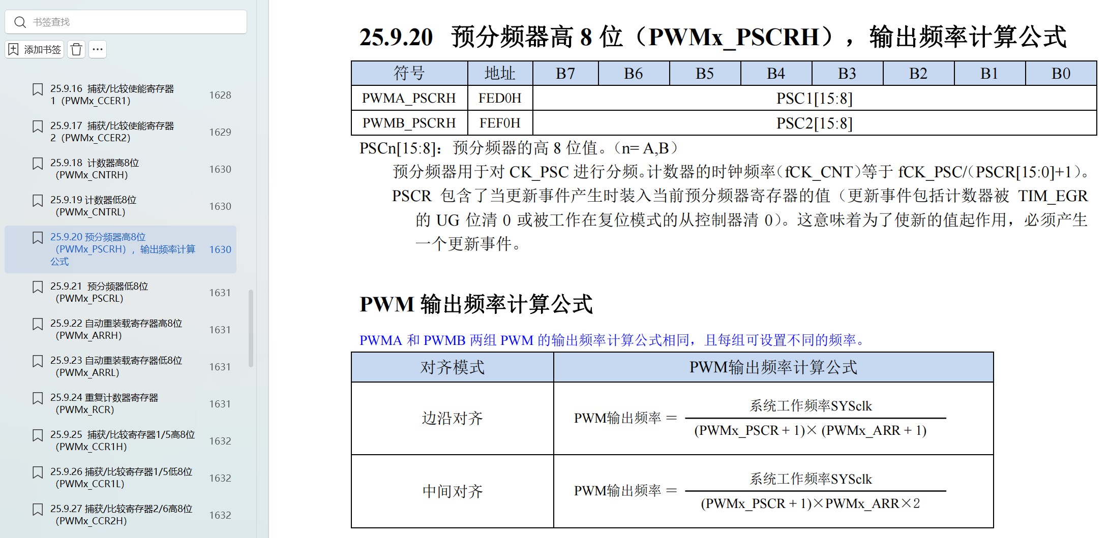

参考“STC8H8K64U-DEMO-CODE-V9.6”例程,用PWMB选用PWM5_2输出,把PWMB_ARR调到很大的值,也达不到PWM频率是100HZ的这个要求。请问降低PWM频率须要调哪个地方?谢谢!

还能降低系统时钟

将arr寄存器加大或者将pwm分频

设置PWM预分频寄存器(PWMx_PSCR)可以对PWM时钟进行分频
好的,我试试,谢谢!

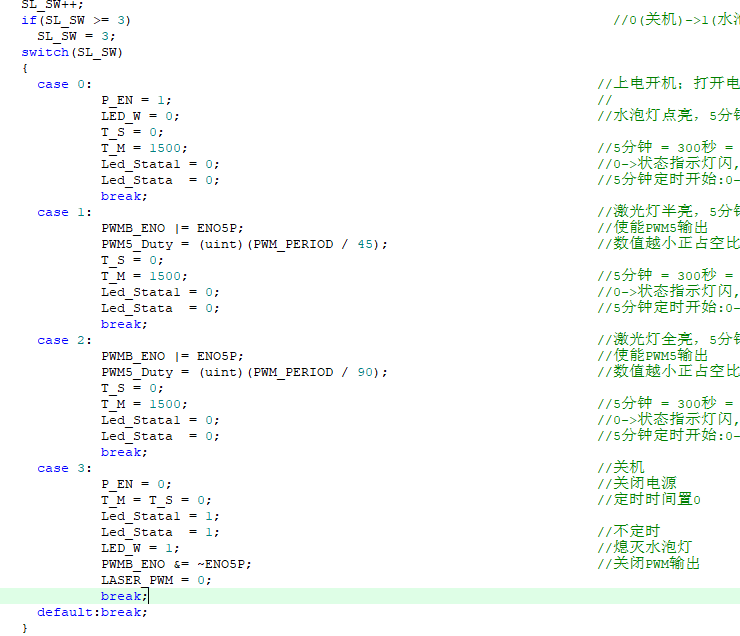

我现在硬件PWM输出和按键程序写完了,但是想用按键控制占空比,咋整也没实现,请高手指点一下。

well*** 发表于 2026-3-31 08:10
我是这样写的,实际测试是可以的,请参考!
多谢🙏我试试。
谢谢,成功完成按键控制占空比。
