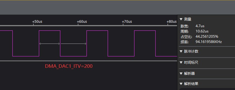

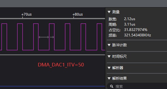

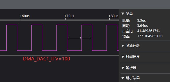

发现stc32g144k-256的DMA-DAC输出间隔有一个固有延时,不知道是什么原因。
以40M主频,用MDA-DAC交替输出0和4095, 用逻辑分析仪捕捉其输出间隔
按理论计算当ITV设置50,100,200时,其输出间隔应该是1.25us, 2.5us, 5us.
但实际输出间隔约为1.55us, 2.8us, 5.3us,都比理论计算要高约0.3us。
忽略各种误差的情况下,可以得出结论:输出间隔比理论计算要高出约12个系统周期。
改变主频,上面论结论依然成立。

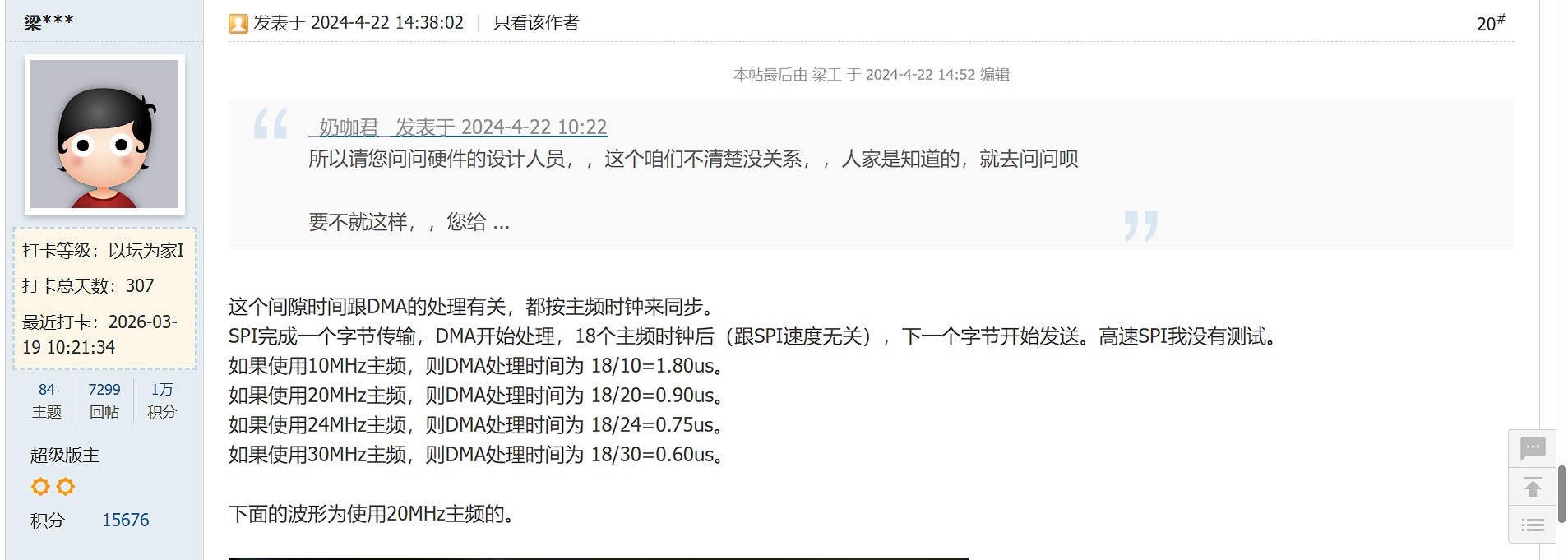

发表于 2026-3-20 17:16:47 | 显示全部楼层
DMA SPI 发送的时候也会有一样问题。。。据梁工说 会有大概18个时钟周期。。可能是和DMA某些运行逻辑有关。
