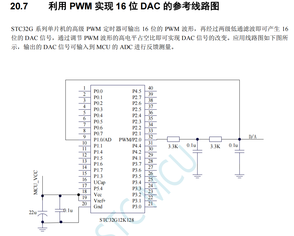

PWM做16位DAC时的监测问题-1.png 请教大神,PWM输出做16位DAC时,ADC进行反馈测量,可是只有12bit的ADC,如何监测16位分辨率的信号?

12bit的ADC,只能得到12bit的分辨率,用于校准输出。

精度取决于你的裁判员ADC的精度,要高,外部加个 14位、16位的 ADC来监测,动态调整

买个14位或16位的ADC不比DAC便宜。动态调整是PID调整吗?

所以,就当12位的用

好的呢,12位也差不多了
