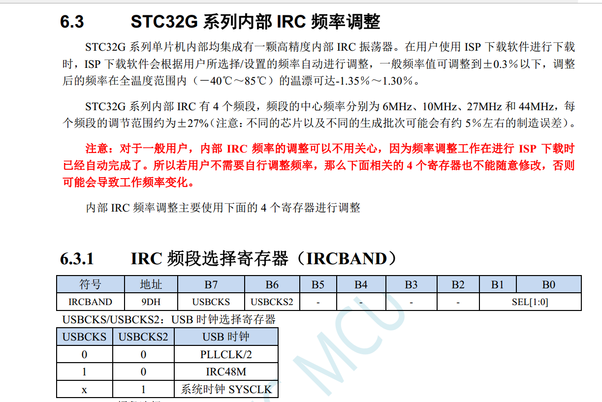

发表于 2023-5-18 08:40:43 | 显示全部楼层
STC32G12K128芯片内部复位:
内部高精准时钟:

发表于 2023-5-18 10:10:03 | 显示全部楼层
1、内部有完善的复位电路,不需要外部复位。收到干扰,除非电源跌落到复位电压,否则不会复位。
2、内部时钟常温(0~50度)大约0.3%,全温(-40~85度)大约1%。如果要更精确的时钟,则要外接晶振,或部分型号可以外接32768晶振+自动追频。
外接晶振也是有精度要求的,精度越高,价格越贵。下面是我个人用过的,零售价格。
大于50ppm的一般是普通无源晶振,插件0.10元左右价格。
10~50ppm的有无源和有源晶振,一般0.30~2.00元。
1~10ppm是温补有源晶振,价格1.00~10.00元之间。
0.1~1ppm是高精度温补有源晶振,价格10.00~50.00元之间。
0.01~0.1ppm一般是恒温晶振,50~200元之间都有。
小于0.01ppm的是原子钟之类的信源,没用过。
