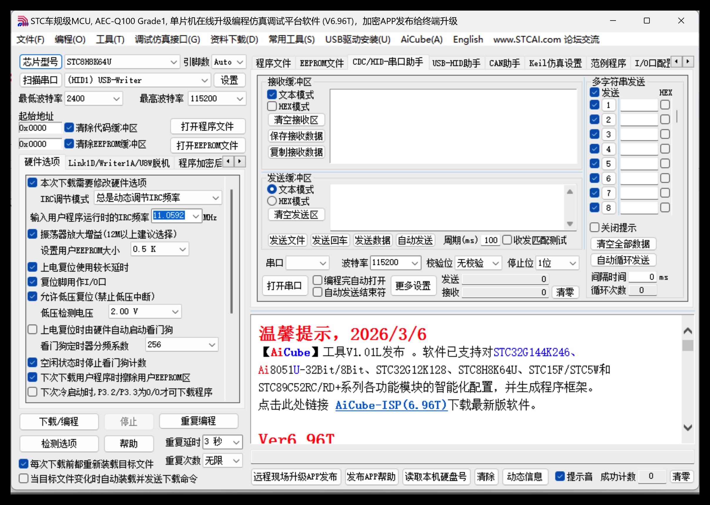

打卡第三集-开发环境搭建与程序下载
安装ISP
安装Keil
编译程序
  • 打卡等级:常住居民II
  • 打卡总天数:87
  • 最近打卡:2026-05-23 08:34:25
158
1042
1042
发表于 2026-3-18 09:45:09 | 显示全部楼层
要 做到 USB不停电下载
要 尝试 AiCube 图形化自动配置生成程序工具
推荐优先看的:
USB不停电下载, 演示视频链接:
下载 最新的 AiCube-ISP-V6.96T 或以上版本软件 !
深圳国芯人工智能有限公司-工具软件
下载 最新的 USB库函数,永远用最新的 USB库函数 !
深圳国芯人工智能有限公司-库函数
下载 最新的 用户手册 !
下载 最新的 上机实践指导书 !
下载 最新的 STC8H8K64U 用户手册
https://www.stcaimcu.com/data/download/Datasheet/STC8H.pdf
下载 最新的 STC8H8K64U 实验指导书
AiCube 图形化自动配置生成程序工具使用说明
上面是 小李 演示:STC8H8K64U, printf_usb("Hello World !\r\n")及usb不停电下载@AiCube之图形化程序自动生成
上面是 小赵 演示:STC8H8K64U, printf_usb("Hello World !\r\n")及usb不停电下载@AiCube之图形化程序自动生成
