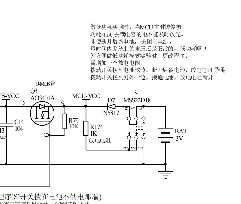

 楼主| 发表于 2026-3-17 21:06:24 | 显示全部楼层
加了电池的
没切开关? [attachimg]133941[/attachimg]  详情 回复 发表于 2026-3-17 23:18

发表于 2026-3-17 23:18:20 | 显示全部楼层
没切开关?

 楼主| 发表于 2026-3-18 12:04:50 | 显示全部楼层
我用的实验箱,关机前要切开关?
嗯,重点是量一下VCC,总要有个电压才能跑起来。 正常工况不要用纽扣电池供电,会快速耗没电  详情 回复 发表于 2026-3-18 13:48

发表于 2026-3-18 13:48:59 | 显示全部楼层
说一*** 发表于 2026-3-18 12:04
我用的实验箱,关机前要切开关?

 楼主| 发表于 2026-3-19 18:04:45 | 显示全部楼层
是电池没电了

 楼主| 发表于 2026-3-19 18:06:10 | 显示全部楼层
换新电池可以跑,不过CR1220电池可以用多久?
